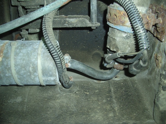

Bon, hier soir j'ai refait le fils de masse de la pompe:
Il va jusqu'au relais je crois, vue qu'un fils de même taille et couleur (noir et blanc) se trouve la. Par contre, pas de connection donc le fils doit être cassé. Donc, j'ai refais un fils, et je l'ai entré au même endroit à la cabine et je l'ai attaché pour le moment sur l'attachment de la ceinture arrière, vue que le siège arrière est parti. Peut-être que je changerai l'endroit quand j'aurais plus de temps.
Par contre, toujours le même problème. J'ai rebaissée la voiture, mais l'essence arrive tout juste au filtre au carbu. Au debut, ca coulait bien, et la voiture a demarré pour un moment (10s). Et après, ca demarre plus, et j'ai meme essaié de demarrer avec la pompe qui marchait en continue, mais j'entend l'essence qui revient dans le reservoir.
Comment marche le regulateur de pression? Je me dis si j'ai mal connecté les tyuaux, ou le regulateur qui ne marche pas.

le tuyau d'aller au carburateur doit etre inversé avec celui du retour au reservoir a mon avis :capelo:

1) Merci, je viens de les verifier, et je pense qu'ils sont bons: dessus pression, dessous retour et sur les cotés l'entrée et sortie (qui va à la carbu).
2) J'ai aussi vérifié la pression, j'ai mis un manomètre juste après le filtre ajouté (à 10cm du carbu), et ca ma donné environ 4PSI (0,276bar), qui doit être bon?... J'ai copié ca d'un cite (http://membres.multimania.fr/r5gt/gtt/gttintro.htm):

3) Par contre, même s'il y avait la pression, il n'y avait pas d'essence! Quand j'ai enlevé le manomètre, c'etait la pression de l'air. Donc, j'ai aussi enlevé le filtre à essence que j'avais rajouté, si ca joué... Ce n'était pas ca.
4) La dernière chose que j'ai essayé, c'était de mettre en place une piece-T que j'avais cassé lors du remontage du moteur. C'est la pièce qui relie une des sortie de la "intake manifold", l'entrèe du turbo et le collecteur d'huile ou qqc comme ca. Donc je ne l'ai pas monté en cup (encore). Mais bon, ca na pas resolu la situation.

pas de soucis du coté de l'échangeur a moins qu'ill soit boucher mais essaye le carburateur a l'air libre.
si les fils sont détachés aucun problèmes de coupure
pour moi tu a vraiment un problème de pression d'essence c'est faible comme pression, tu mesure en sortie de pompe ou en sortie du régulateur?

Merci pour les confirmations, j'ai debranché le capteur de pression pour être sure. La pression c'est la pression au carbu, après la regulateur.
Bon, j'ai remarqué qu'au debut de mon histoire, j'ai du pousser la voiture au garage, vue que ca ne demarrais pas. Donc ca peut être la meme chose. Je ne suis pas arrivé à me re'endormir ce matin, donc j'ai changé le carbu. J'avais un carbu qui a était nettoyé, et aggrandi etc...
Le ralentis maintenant nickel, mais au bout de 10s ca coupe et puis ca ne demarre plus. Donc je dirais que le capteur PMH devrait être bon vu comment ca tourne. Par contre, ca peut être encore l'essence... Et si le turbo ne tourne plus, et ce que pourrait bloquer avec la pression qui augmente?

La pompe à essence, tu l'entends tourner?

Oui, j'ai connecté la pompe à essence derrière un "switch", et je le mets en marche juste avant de démarrer. Donc elle tourne en continue. La pression dans la ligne d'essence juste avant le carbu et 0,27bars, qui devrait être bon au ralenti.
Re: Projet: R11 turbo -88 (carbu changé)
Messagepar Moriarty » 01 févr. 2012, 10:58
Pour être sûr, débranche l'arrivée d'essence au carbu et mets-la dans un seau. Mets la pompe à essence en route et regarde si çà coule bien.
Sur ta vidéo, on dirait qu'une fois que la voiture a consommé l'essence se trouvant dans la cuve du carbu, elle cale.
Si çà c'est bon, débranche ce que j'ai entouré en rouge :
(38.47 Kio) Téléchargé 1688 fois
Attention à ne pas les faire se toucher.
Matias
Messages : 177
Enregistré le : 28 août 2008, 09:54
Localisation : Finlande
Messagepar Matias » 01 févr. 2012, 11:25
Moriarty a écrit :Pour être sûr, débranche l'arrivée d'essence au carbu et mets-la dans un seau. Mets la pompe à essence en route et regarde si çà coule bien.
J'ai fais couler dans une bouteille, mais seulement environ 3-5dl, mais ca venait assez vite. Je peut encore essayer à faire couler un peu plus directement dans le truc d'essence (la "bouteille" qui est utilisé pour ramener de l'essence de la station).
J'ai disconnecté les fils, mais rien. Je commence a penser qu'il faut changer le regulateur de pression, ou que les tuyaux sont inversés (venant de la pompe et la retour).
