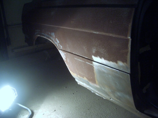

La Turbo, pas trop avance. Avec le demenagement à 300km et vu qu'elle a passez 1 ans dehors (couvert), elle a pris un scare coup, surtout que j'ai fait la connerie du siècle, et je ne l'avais pas traité avant le démènagement... Donc j'ai passé enormement d'heures à enlever la rouille de surface avec un truc avec des filles de metal attaché à une perceuse.
23.3.2011:
Puis, je l'ai paint vite fait avec un paint qui contient du zinc. Ceci est juste qu'elle tient justqu'à ce que j'ai le temps de la finir.

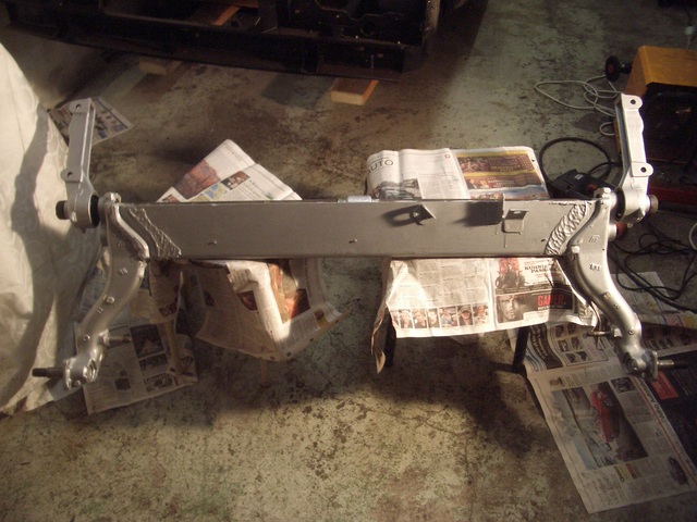

J'ai aussi fait le train arriere:

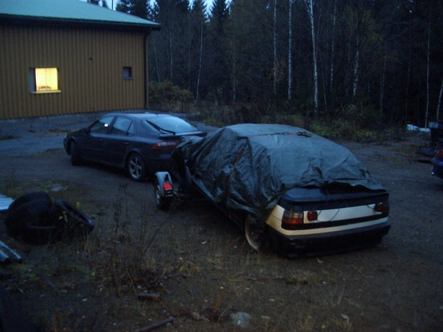

Finis, j'ai pu la transferer dehors:
29.3.2011:
Maintenant, je l'ai couvert et elle attend, peut-être que j'aurais du temps à faire les travaux sur le chassis cet été...

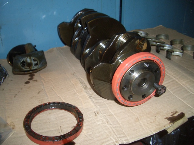

Bon, j'ai continué a bosser sur le moteur de la première:
6.4.2011

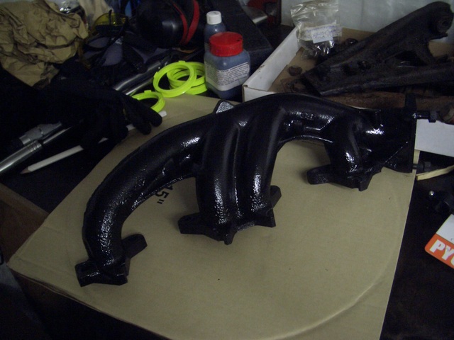

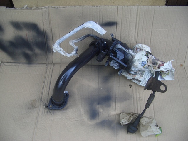

J'ai couvert ca et le cote d'echappement du turbo avec une sorte de peinture qui devrais baisser les temperatures. C'est pas du paint, mais je connais pas le mot ;) Et ca coute cher...

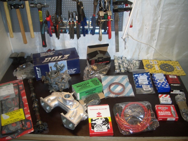

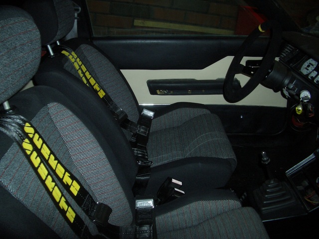

Voila, pour gagner un peu de motivation, j'ai bossé sur l'interieur.
28.10.2011

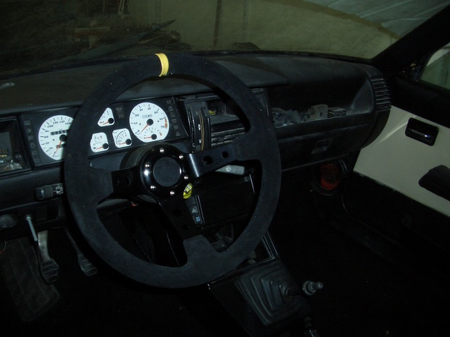

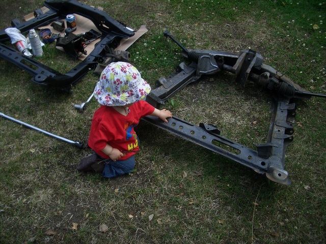

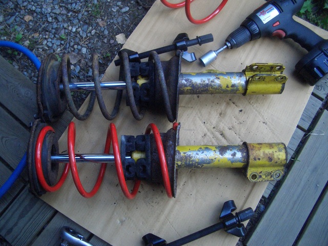

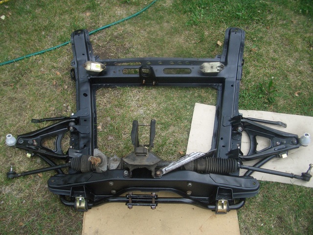

J'ai commencé à bosser sur le chassis, et j'ai eu de l'aide:

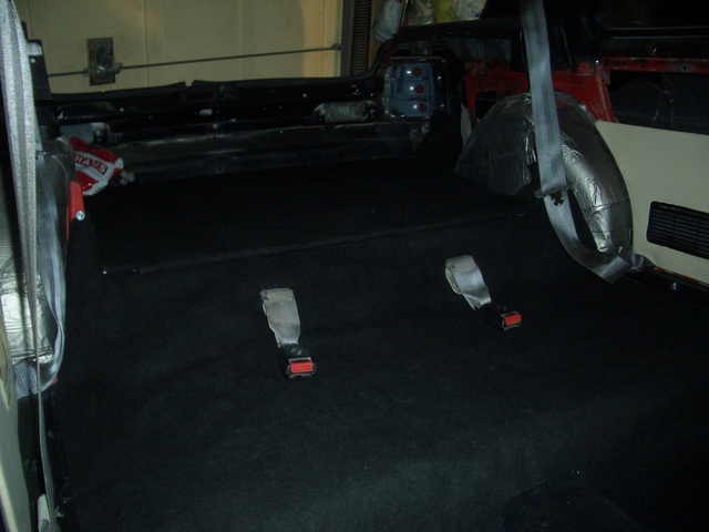

Sympa toutes ces travaux ! C'est de la moquette isolante dans le coffre de la Turbo ?

coptere a écrit :Sympa toutes ces travaux ! C'est de la moquette isolante dans le coffre de la Turbo ?
Oui, l'ancien proprio voulait faire une version Tuning... Je ne sais pas si je vais la laisser, ou enlever, vue que je veut faire plutot replica GrA. Pour ca, je veut aussi changer les "planches" (?) de porte, qui sont la en noir et blanc.

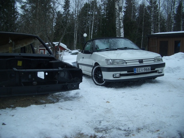

Petite hors sujet
Quelle surprise de découvrir une cousine finlandaise de mon cab
Si tu veux passe nous voir sur le forum http://www.306cabriolet.fr, j'ai le même pseudo également sur ce forum
Petite hors sujet

knarf a écrit :Petite hors sujet
Je viens de la vendre ma petite été dernier :( La voiture n'était pas une perle (niveau condition). Sinon, je l'aurais gardé dans mon garage, vu que c'est une des plus belles voitures dans mon avis.
