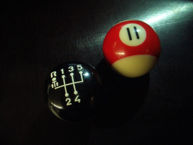

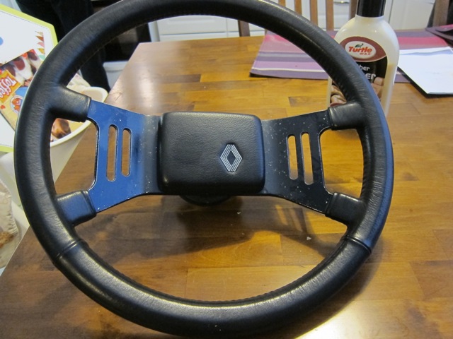

27.01.2012 Voici le nouveau pommeau, je commandé la boule de billard d'Angleterre, un type sur RetroRides, que j'ai ensuite percé:

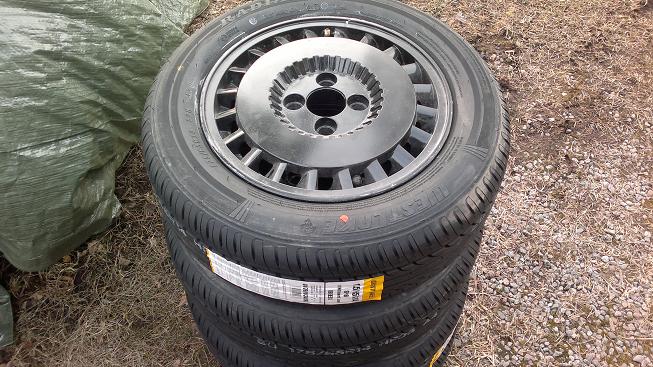

22.04.2012 Acheté des nouveaus pneus, Westlake (?) 175/65/14, 240e.

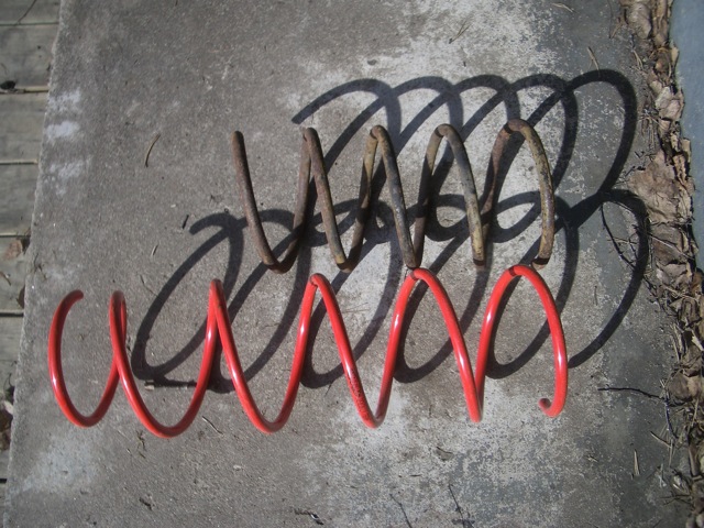

J'ai aussi commandé des ressorts de -50mm, mais on va voir si ca descent, bizarrement, les ressorts sont 30cm plus longs:

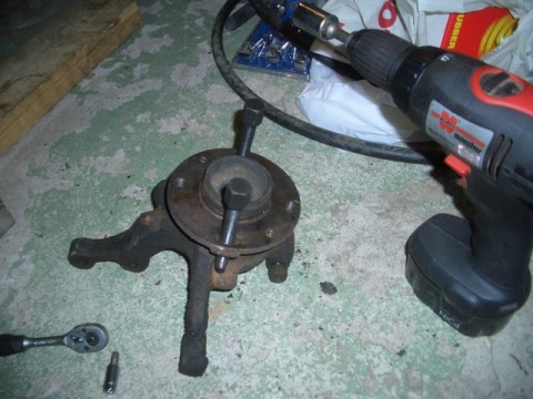

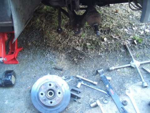

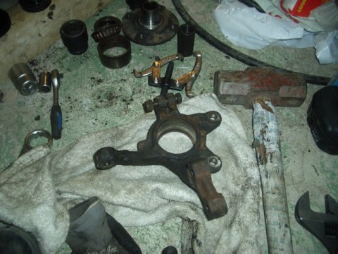

3.5.2012 On a un evenement de club le samedi, et le roulement du pneu avant fait du bruit, donc il faut la changer...
- Deserrage des boulons du pneu et le central. Puis soulever la voiture avec l'aide de la perceuse...
- Deconnecter tout, puis enlever le truc centrale ou est le roulement:
- Ca va bien rester la pendant la nuit:
- Enlever cet pièce:
- Enlever le roulement avec marteau et un puller (?)
- Nettoyer:
- Mettre le nouveau roulement avec un enorme boulon
- Pret à mettre en place:

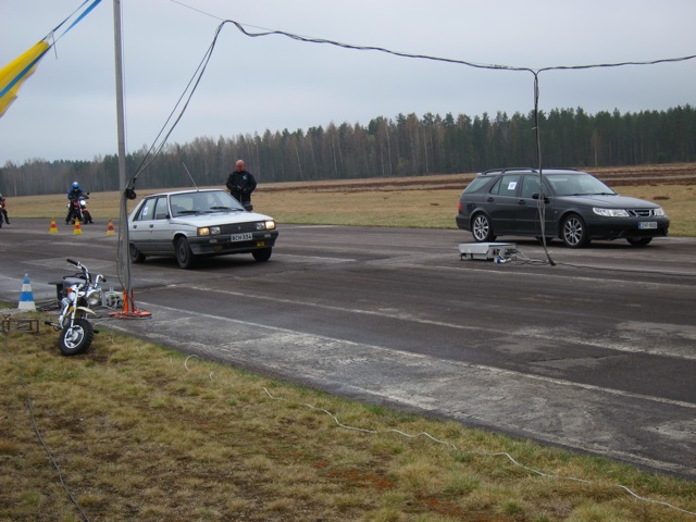

5.5.2012 Je participe au "Kiihdytyspäivät" de notre club, qui veut dire Jour de l'acceleration, c.a.d. on loue une piste d'aeroport et un team pour prendre les mesurements de 1/8 mile. C'est devenu un des jours les plus participés de notre club, et on participe avec la voiture qu'on veut, donc moi vu que la turbo n'est pas prete, avec la TXE :)
Voici un video d'un depart
http://masi.1g.fi/kuvat/Auto/RTF/20120505_Kiihdytyspaivat/Varttimaili.m4v
mon meilleur temps était 20,3s et 103km/h pour la vitesse. Ca c'est lent :)

C'est quoi la marque de tes ressorts? J'en ai des comme çà, marqués B+G.

Moriarty a écrit :C'est quoi la marque de tes ressorts? J'en ai des comme çà, marqués B+G.
Le fil de ses ressorts rouges a l'air bien plus fin que les origines. Ajoutez la plus grande hauteur. Ce n'est pas automatique, mais cela peut déboucher sur un comportement très flasque :o
Je les ai acheté sur ebay, c'est des Ventura. Quand j'a mis le texte qui était ecrit sur les ressorts, google m'as retourné des ressorts -35mm. Donc, on va bientot voir qu'est ce que ca donne.

AStech a écrit :Le fil de ses ressorts rouges a l'air bien plus fin que les origines.
Oui, environ 0,5mm plus fin si je me rappelle bien (je les ai mesurés quand ils sont arrivés), mais ca peut être la rouille aussi...

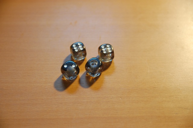

Voila mon dernier achat :D Ce sont pour mes pneus achetes sur retrorides.org:
