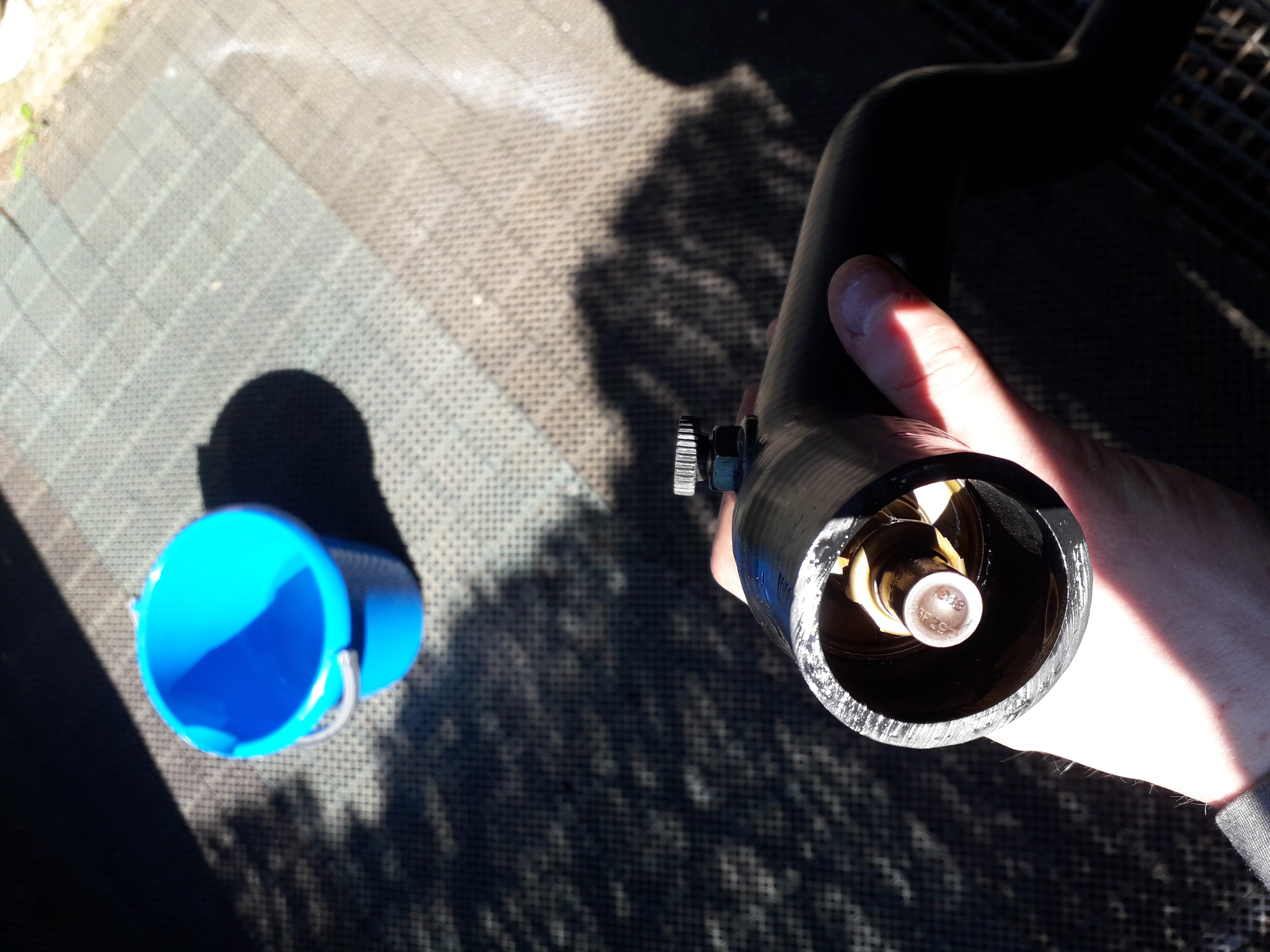

Voila là nouvelle pompe à eau

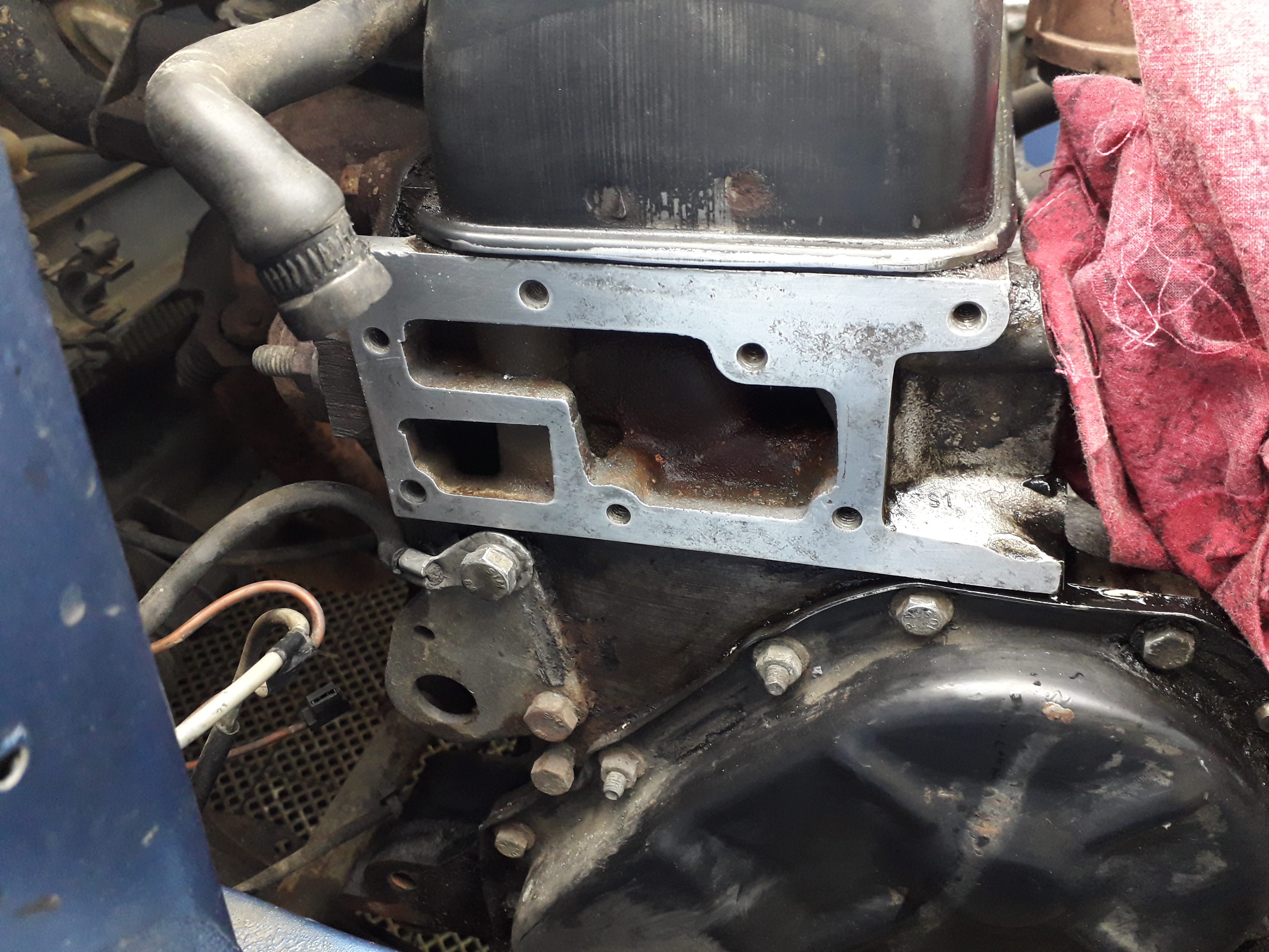

Bon gros nettoyage de l'ancien boitier d'eau et nettoyage des anciens joints sur le bloc
j'en profite pour changer la durite supérieur du radiateur

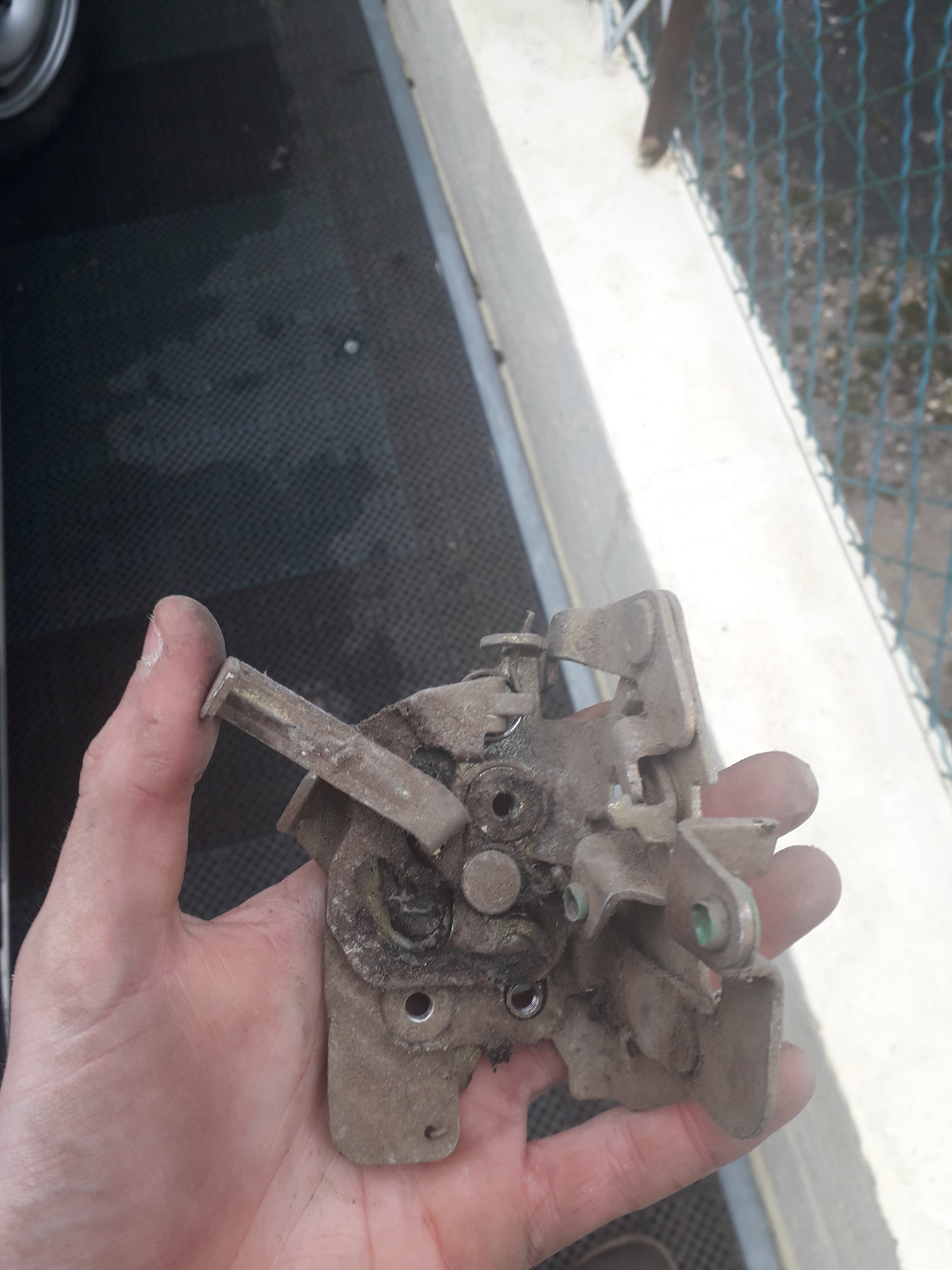

Nettoyage aussi du mécanisme de la porte arrière droite qui ne fermait plus
