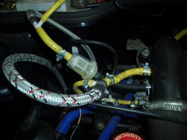

C'est quoi ce T sur l'arrivée d'essence? Je ne vois pas ton régulateur.
Oui sur certaines 11 il y a le débitmètre, sur ma ph1 il y était, mais je l'ai viré pour simplifier le circuit.

Darkslide a écrit :C'est quoi ce T sur l'arrivée d'essence? Je ne vois pas ton régulateur.
Le T c'est pour la manomètre de pression d'essence, que j'ai attaché avec du scotch sur ma pare brise pour la voir :)
Quand j'ai changé le régulateur, j'ai viré le débimètre.

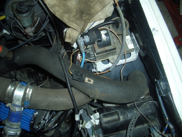

Merci à tous pour l'aide! Je suis enfin arrivé a la faire tourner. Le truc qui manquait, c'est ca, je ne sais pas ce que c'est, mais c'est connecté à l'ecu au dessus des trois autres connections:

C'est bizarre parce que ce truc est un condensateur antiparasitaire du circuit d'allumage, et pas besoin d'en avoir, mais j'ai vu quelques voitures (une Turbo et une TSE) que ne marchent pas sans ce truc la..... :bah: :bah: :bah:
Ce truc va serré avec un des vis du AEI.
Je viens de voir ta vidéo.... il faisait froid dans ton hangar...... :buzz:

maxinou a écrit :C'est bizarre parce que ce truc est un condensateur antiparasitaire du circuit d'allumage, et pas besoin d'en avoir, mais j'ai vu quelques voitures (une Turbo et une TSE) que ne marchent pas sans ce truc la.....
J'ai nettoyé la terre de l'AEI, et j'ai attaché ca avec. Bon, logiquement je comprendrai que ca tourne 5-10s à chaque fois et plus après, si la terre était mauvaise et que c'est le temps qu'il faut pour remplir le condensateur. Et que ca ne marche plus que après quelques jours quand le condensateur est vidé. Par contre, ca ne doit pas marcher comme ca, vue qu'il faut que le condensateur soit attaché pour qu'il remplissent? Il se peut que c'était la terre qui était mauvaise, mais dans ce cas là je comprends pas pourquoi ca a marché 10s à chaque fois s'il y avait des jours entre deux.

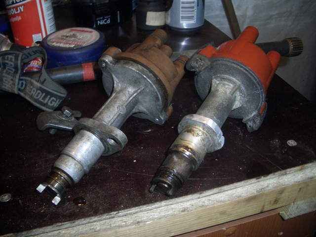

Step 2) Enlever le distributeur. Pas identique mais presque. Je ne veut pas toucher à l'original.
Step 3) Utiliser le dremel pour enlever le truc de fixation.
Je l'ai mis sur la voiture, et je l'ai tourné de 1-2cm à contre-jours de son placement habituel. Maintenant elle tourne bien, et prend les tours.

Step 1) Rechercher le moteur pour pièces (un 1.4L normal) d'ici (première chose sur la droite):

Matias,
En lisant que tu as déplacé l'allumeur, et que ton moulin tourne mieux, je me demande.....
Tu est sur que ton moteur a bien calé le pignon de l’allumeur? Sur ma R9 Turbo, je dois faire 2-3 essais jusqu’à que le pignon est bien calé selon les données de quelque manuel d'atelier.
Si tu ne connais pas ce que je suis en parlant, dites moi, et je ferai quelques photos a un manuel d'atelier pour que tu puisses voir ce que je parle.
Si tu as besoin de déplacer l'allumeur 1-2 cm est parce que ton pignon d'allumeur ce n'est pas bien réglé.

franck a écrit :tu peux prendre un allumeur de r11 normal,ils n'ont pas le système de verrouillage sur le pied
L'allumeur je l'ai pris du moteur dehors dans le jardin, qui viens d'un R9 1.4 TL, la le système etait présent. Par contre, il se peut que ca à était changé à un moment donné.

Le condo, normalement, c'est vraiment qu'un anti-parasite, il ne doit pas servir à autre chose ;)
Il m'est arrivé d'alimenter un aei par là par contre en absence totale de faisceau sur une txe :cyp: (me souvenais plus où était le + sur les broches normales, ça tournait impec :cyp: )

Alors, ne cherchez pas, si tu as changé ton AAC, tu as du sortir le pignon de l'allumeur pour pouvoir sortir l'arbre, et après, au remontage, tu ne l'as pas bien réglé. Tu dois mettre ton cylindre N1 (le plus proche a la boite de vitesses) au PMH d'explosion, et le pignon de l'allumeur doit avoir la marque environ à 90º avec la bloc moteur, avec la plus grande asymétrie vers le cote boite de vitesses, comme le pignon est hélicoïde, tu dois enlever et reposer en le tournant, j'emploie un vis (celui des boite de vitesses, par exemple) avec sa pointe couverte du scotch d’électricien, pour le mettre dedans le pignon et pouvoir lui ajuster, après, une fois réglé, avec un peu de mouvement latérale le vis avec le scotch est sortie et le pignon reste en place. Tu devras faire 2-3 essais jusqu’au obtenir le réglage parfait, et le pignon ne fera toujours 90º exactes, mais si tu le changes 1 dent avant et âpres, tu verras que il est très déplacé.
Comme je ne m'aurai pas bien exprimé (est dur un espagnol et un finlandais en conversant en français :trinque: ), je t'ai fait des photos de la revue HAYNES que je pense te vont aider, si tu ne comprends quelque chose, n’hésitez pas le demander.
Allez, remets le pignon à sa bon position, et remonte ton allumeur d'origine.... :bravo: :bravo: :bravo:
On attends tes nouveautés. :bien:
P.S.: Comme on peut voir en ta 2éme vidéo, ton problème était ça, et même tes problèmes de démarrage seraient eux provoqués pour ça, avec ta réglage "maison" de l'allumage, ton moteur tourné beaucoup mieux qu'avant, et se sent meilleur.
