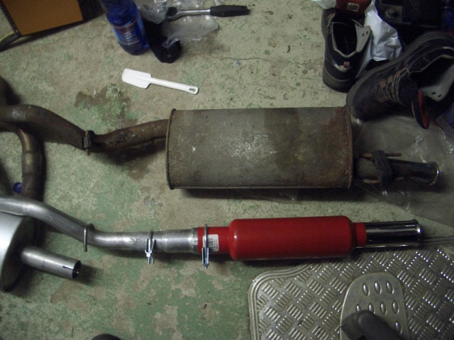

Je suis un peu jacky je pense, vue que je veut bien entendre le moteur, donc j'ai installé un cherry bomb:

Re: Projet: R11 turbo -88 (cherry bomb)
C'est un pot américain qui fait un bruit monstre... Y en a plusieurs types.
Je sais pas la difference avec un gr N ou autre niveau perfs.

zef a écrit :C'est quoi un cherry bomb ?
Par rapport à un grN ou autre.
Comme Acidburn as dit, c'est un pot americain qui fait du bruit. On voit de travers quand on regard de l'interieur, le but est d'ameliorer le passage des gaz et enlever les hauts frequences.
J'ai trouvé le site du fabricant, Cherry Bomb, ou un site anglais qui en vendent avec un résumé court comment ca fonctionne: RatSport
grizzly a écrit :je connais pas, tu ne feras un vidéo ?
Oui, des que je l'ai installé et passé le contrôle technique (pour pouvoir rouler sur la route), je ferais un video du bruit que ca fait.
OMEGAH a écrit :Ca me plairait bien aussi, tu l'as commande au states? Je ne trouve rien en France.
Je l'ai acheté du mec qui m'as vendu la caisse. Je sais que celui ci a était acheté sur ebay.co.uk. Le site que j'ai marqué au dessus (ratsport), c'est £19 pour la livraison en France pour un pot...

J'ai enfin reussi à mettre le pot d'échappement en place. Il fait vraiment un beau bruit. Par contre, je pense qu'il y a quelques fuites, mais ca ne m'étonne pas vu que j'ai du utiliser des petits bouts pour avoir tout ensemble.
