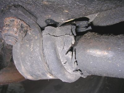

Cet aprèm, j'ai changé les 2 silents blocs des extrémités de la barre stabilisatrice ainsi que le gros filtre à  essence dessous.
Demain je change la batterie et je l'envoie au contrôle technique.

Voici donc les photos des travaux d'hier :
Avant :
http://taalzaman.free.fr/perso/R11/silentbloc1
Pendant :
http://taalzaman.free.fr/perso/R11/silentbloc2
Et après :
http://taalzaman.free.fr/perso/R11/silentbloc3
