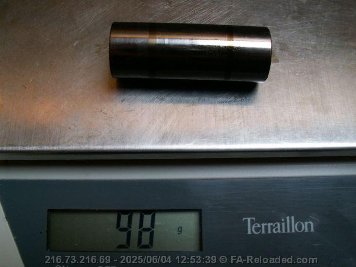

Poids de l'axe du F3P
http://www.fa-reloaded.com/uploads/200710/r11_1192270195_052_poids_axe_f3p.jpg
