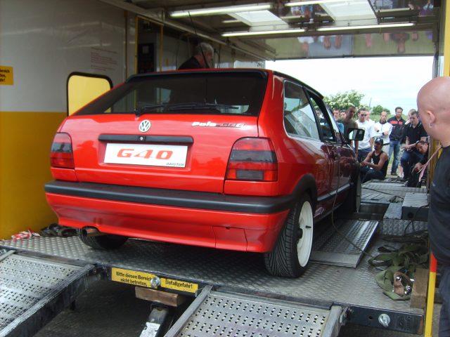

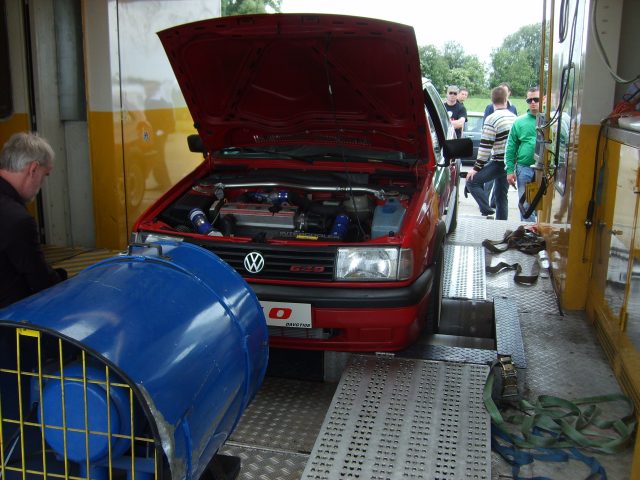

de retour du vw days bien cool encore cette année !
j'ai passer la polo au banc de puissance ,
mais en montant sur le banc ma ligne a taper et ma casser la patte du colecteur et ma fait un trou !!
donc je pense perte de puissance et mes injecteurs trop petit car chute vers 4300trs sur la courbe ..
mon moteur a maintenant parcourus 2700kms depuis la refection complette et a sortie 158.7 cv et 24.1 kg de couple .
donc a ressouder le colecteur + montage de plus gros injecteur et sa devrait etre mieux ..
voici 2 photos sur le banc :

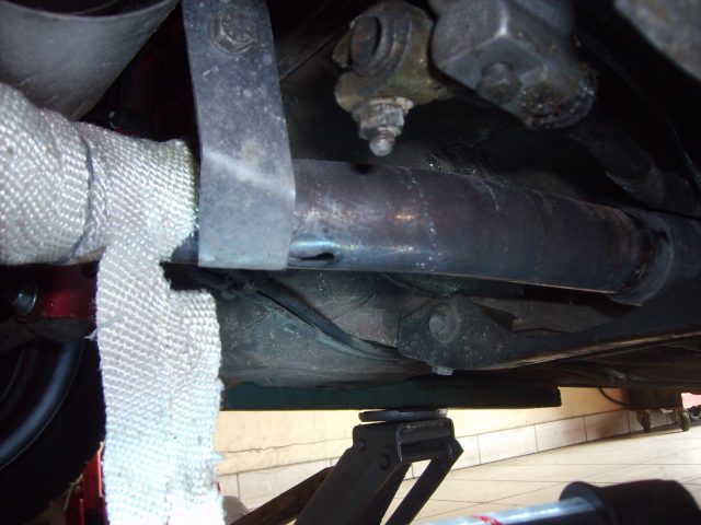

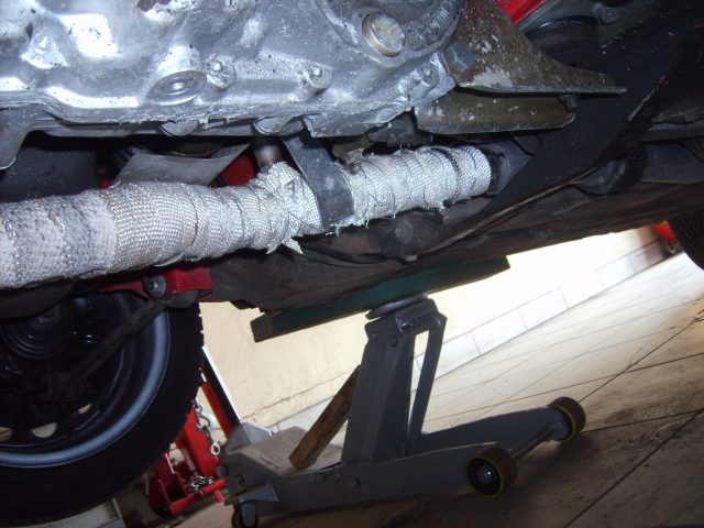

voila ou mon colecteur a casser avec la patte :
juste a coter de la lambda !
resouder fini :
voila j'ai retrouver toute ma puissance :bien:
