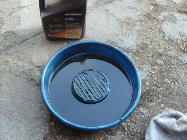

et 1ere vidange effectuer :
j'ai ete faire des essaies et sa roule nikel , plus de soucis de coupures !
mais a mon afr je suis pas encore riche a fond , j'ai 8 graduations sur 10 .
faudrai essayer des injos g60 ou voir la puce sls si elle est assez riche en haut ...
tester a 4 bars de pression d'essence .
