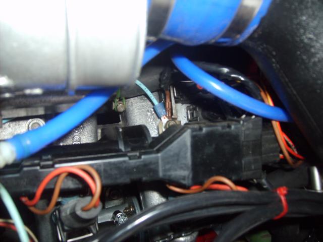

comme j'ai encore des coupures et il faut tout essayer ,
j'ai remis une nouvelle masse de la plaque pipe a la baterie :
puis démontage pompe essence immergée pour une neuve :
démontage de la pompe + tami :
mais mon tami est mort , donc voici le nouveau :

Messagepar davgti08 » 26 févr. 2010, 15:43
non sa vien pas de pleine charge car je suis en rodage :bien:
sa pétarade quand j'arive vers 3000trs .
net la faut que je fasse régler mon avance a 7* + co a 650ohms .
apres on vera bien ... :wink:
nouvelle pompe + tami en place :
et remonter :
Messagepar coupesoude » 26 févr. 2010, 19:17
alors si c'est partir de 3000 tr/min et que ça pétarade, c'est un prob d'allumage.
regarde cette histoire d'avance, et approfondi le controle de l'allumage
Messagepar davgti08 » 26 févr. 2010, 19:23
ok la j'ai bouger un peu l'allumeur en mettant de l'avance et sa va legerement mieux ...
vais voir pour faire régler ptete demain :bien:
