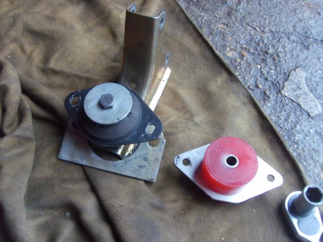

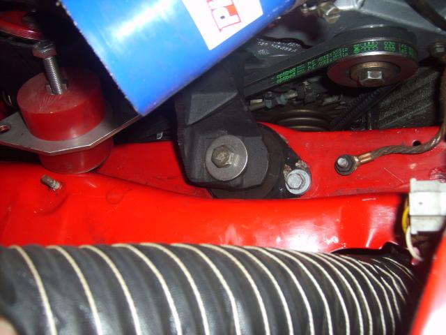

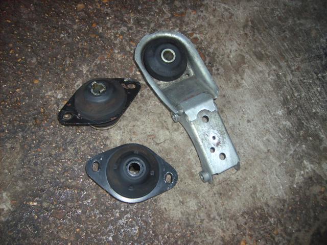

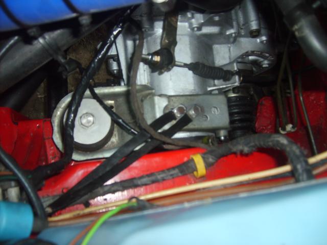

nettoyage et remontage de mes supports moteur origine :
1er en place :
2eme , support boite en dessous :
3eme sur la boite :

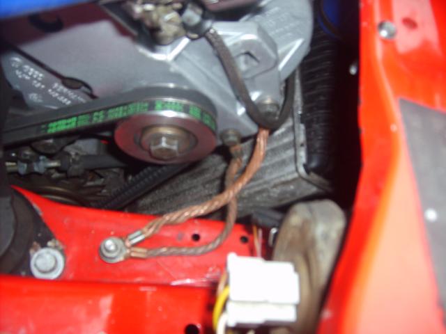

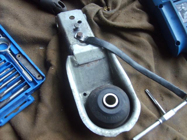

percage , taraudage pour y mettre une 2ème masse :
mis en place d'une 2eme masse sur le g :
nouveau volant de polo 6n :
(le sport étai trop petit)
et j'ai fait refaire 2 clefs neuve :
1er en place :
3eme sur la boite :
Quel est l'intérêt de doubler ainsi les fils de masse ?

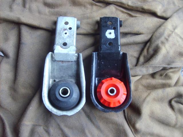

Trop durs les silentblocs?
j'ai un ptit prob de coupure que j'arive pas trop a serner !
donc comme j'ai peint moteur boite , je pensait a ca ...
donc j'ai bien gratter la peinture et mis 2 masses pour etre sur que sa vien pas de ca ... :bien:
oui j'ai enlever les supports uréthane car sa vibre de trop et pour le rodage en ville c'est pas top !
c'est bon pour un mec qui a un plateau pour aller au circuit , runs ...
