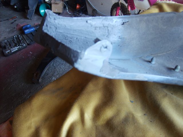

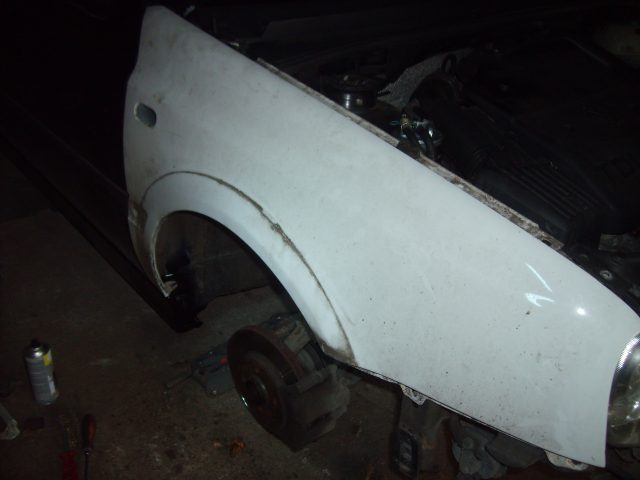

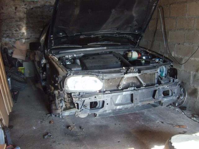

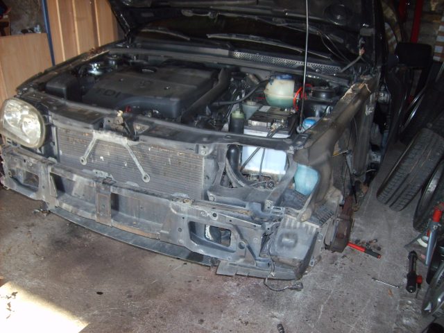

démontage de la face avant :

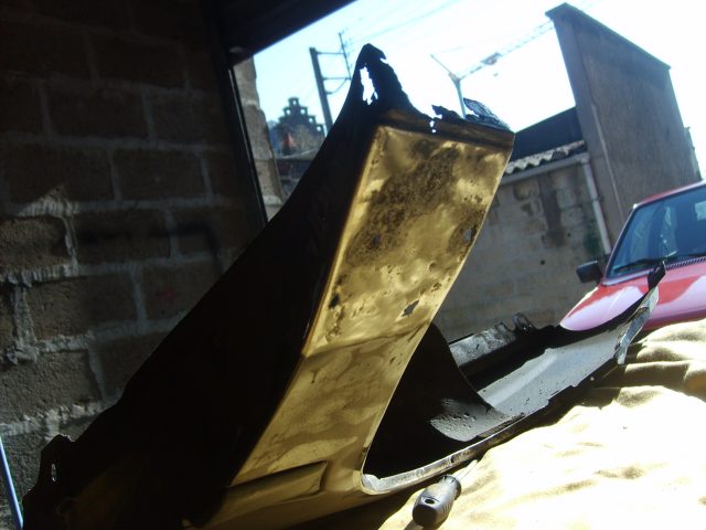

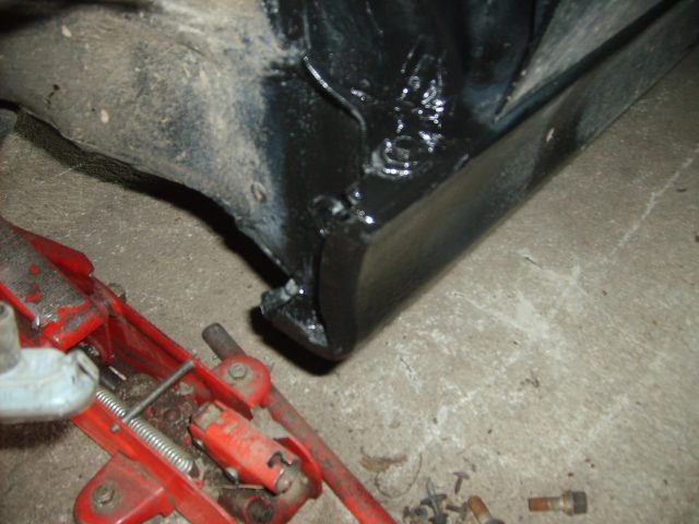

bas de caisse traiter des 2 coter :

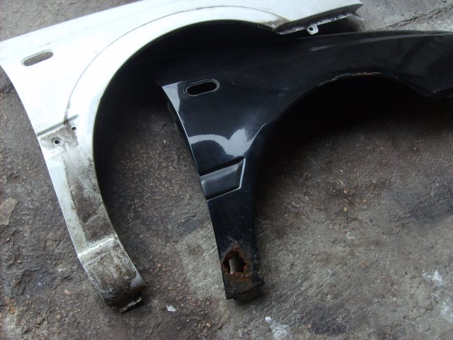

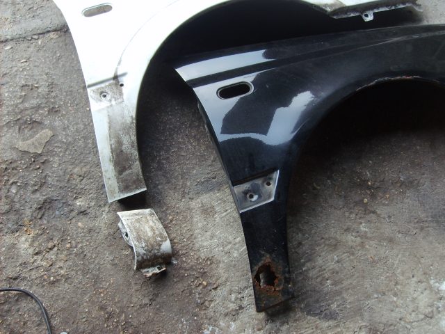

donc j'ai 1 aile morte , a changée !
et 1 aile a refaire :

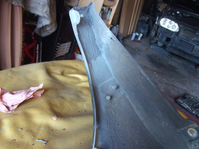

grattage de la rouille , poncage , mis en antirouille + mastic :
..... :bien:
Re: golf 3 tdi cab
Messagepar davgti08 » 12 avr. 2010, 13:24

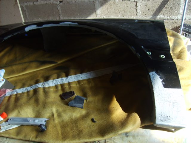

mastic + antirouille pour finir l'aile :
poncage , antirouille + peinture fini :

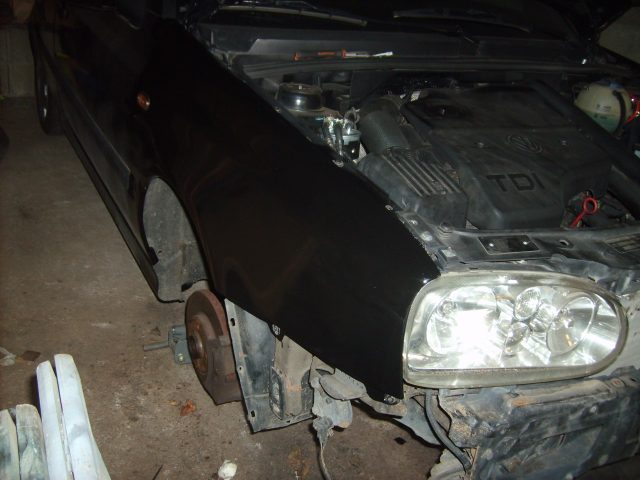

pour l'aure coter , achat d'une aile de golf normale , car trop dur a trouver en cab :
il faut donc la recoupée :
nikel en place :
voila .... :bien:

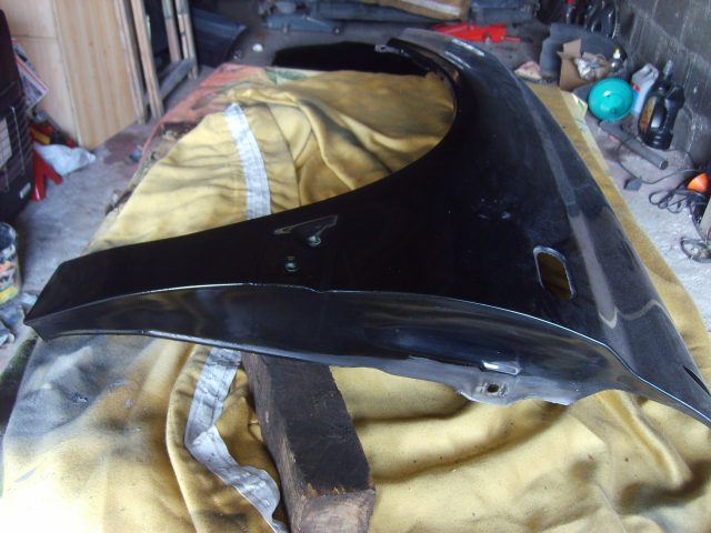

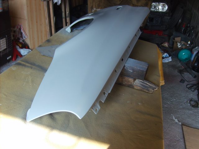

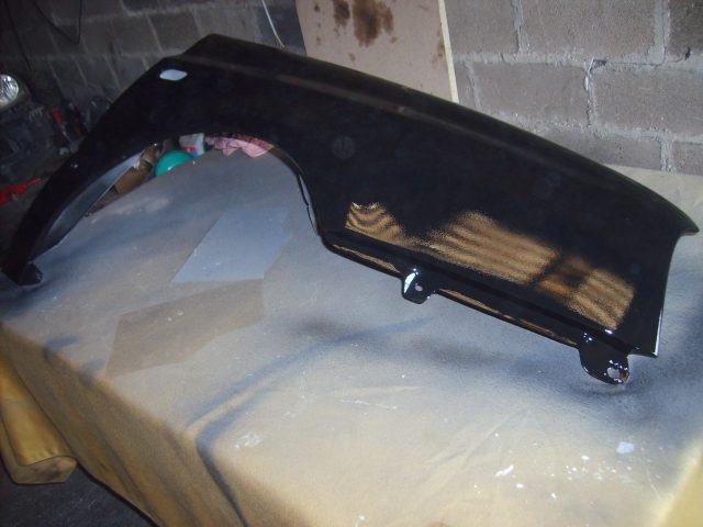

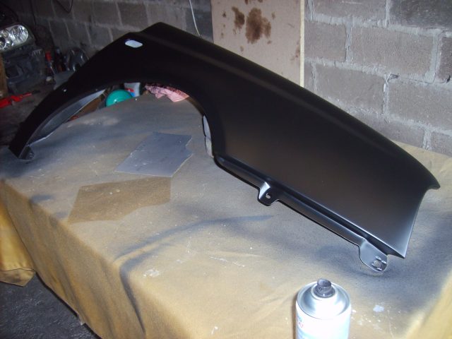

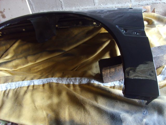

poncage de l'aile + appret gris antirouille :
peinture noir mat :
puis vernis :

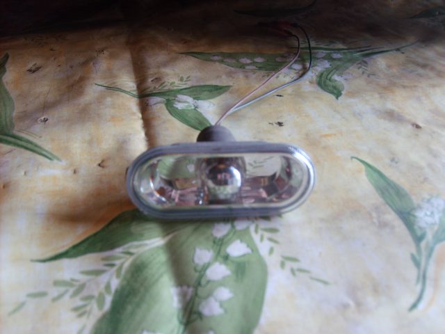

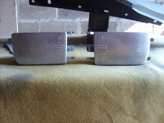

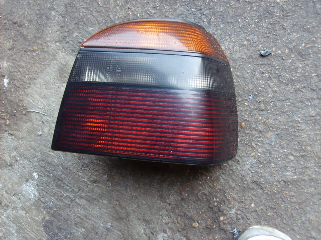

comme mes clignotants sont casser , rachat de 2 orange et mis un coup de peinture :
et j'ai recu mon 2eme feux arrière :

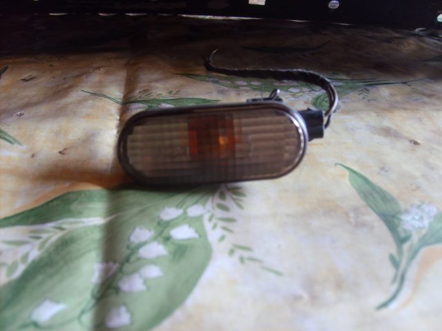

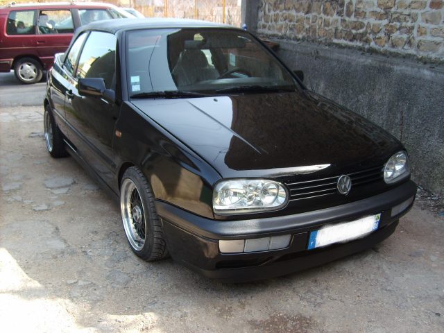

il y avait des clignotants d'aile miroir ,que je vire :
je monte des origines sport teinter :
montage des ailes :
le tout monter + 2 bbs :

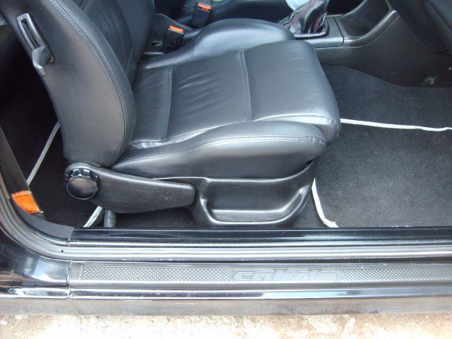

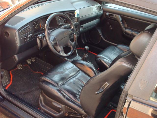

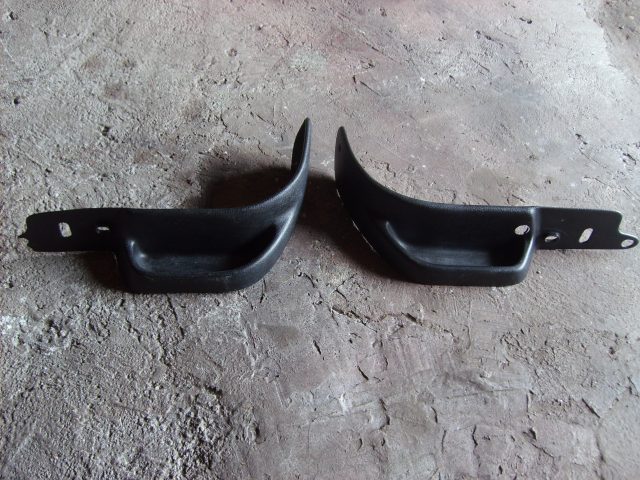

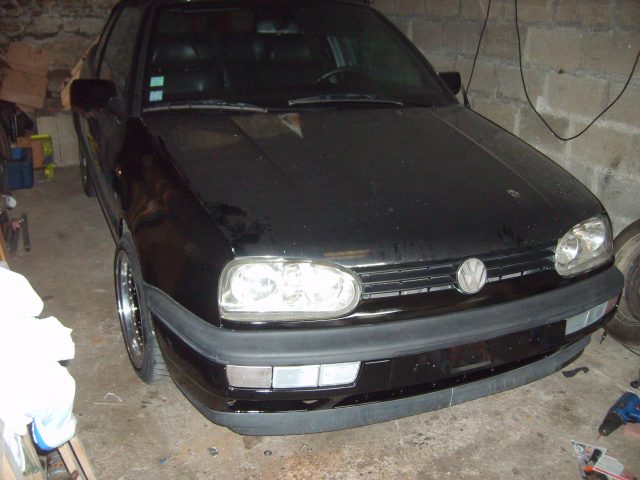

changement des 2 plastiques des sièges , les miens était casser :

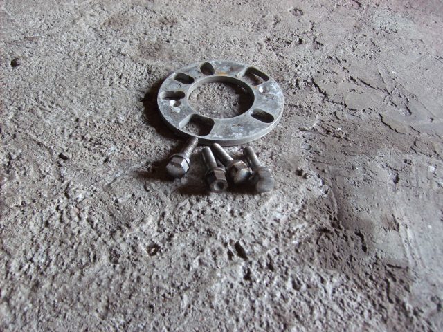

montage cales de 10mm deriière :

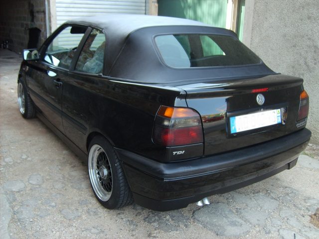

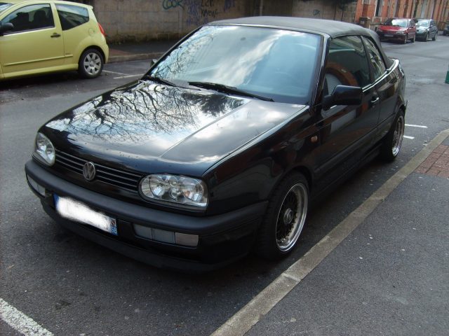

et la voila sortie :
:yes: :bravo:
reste a la polishée + traiter la capote ....

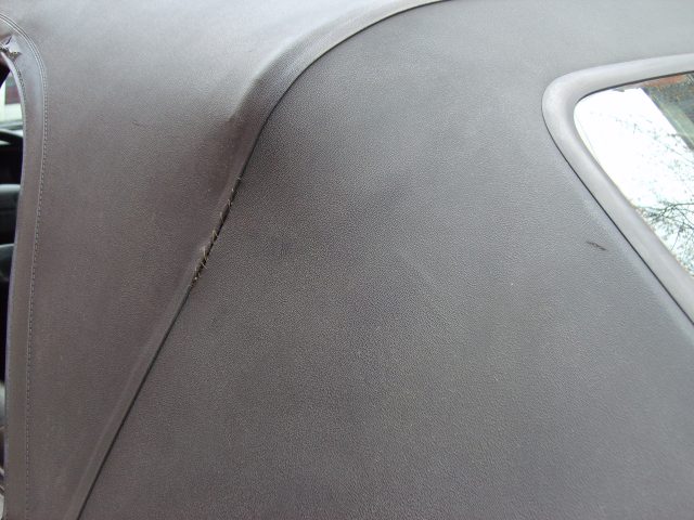

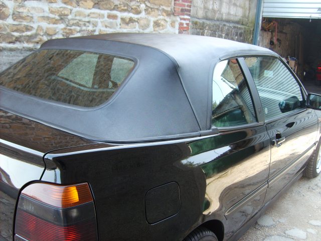

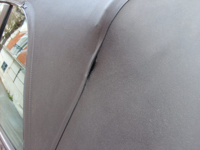

la capote avait un trou , donc je l'ai recousu avec du fil de crin noir :
avant :
apres :
Re: golf 3 tdi cab
Messagepar davgti08 » 17 avr. 2010, 17:43
j'ai aussi changer la glace du rétro passager !

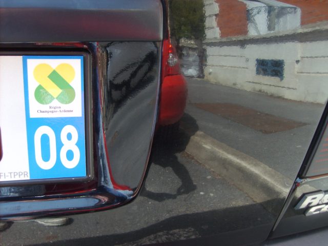

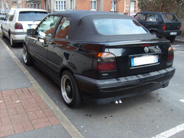

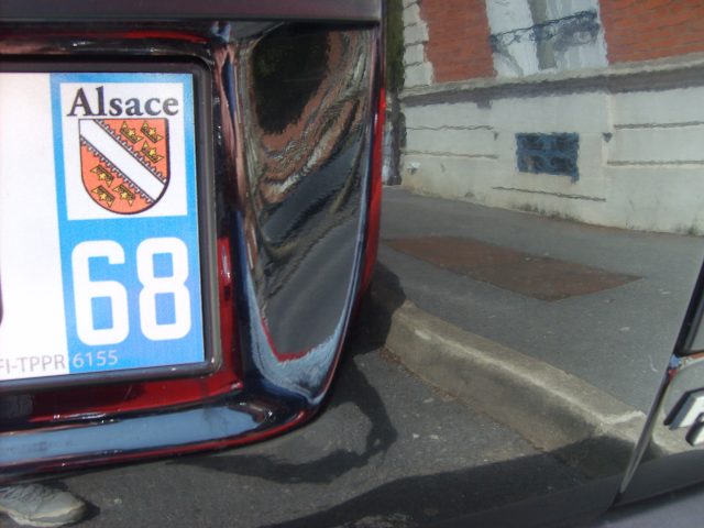

mes plaques était en 68 :
pour éviter de les changer , j'ai fait faire des adésifs :
en place :

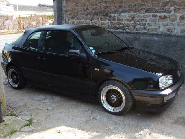

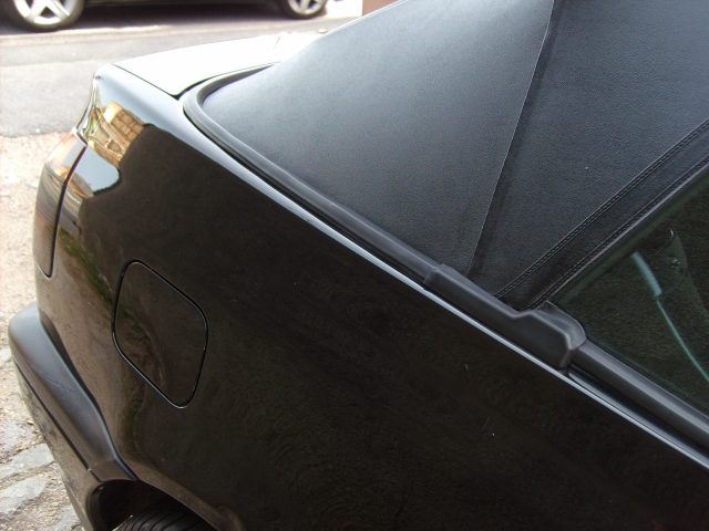

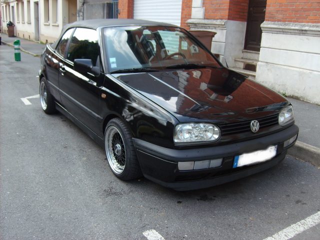

j'ai peint la capote avec du belgom capote noir :

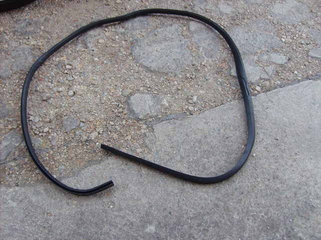

changement du joint de contour de capote :
et je l'ai lavée + polishée + passer les plastiques au polytrol :
