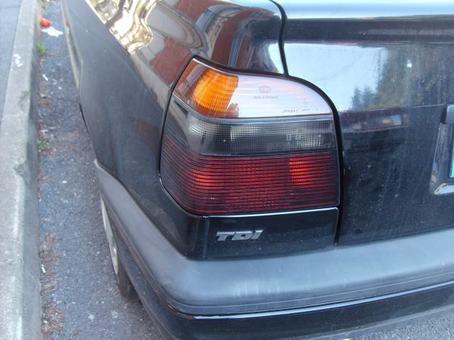

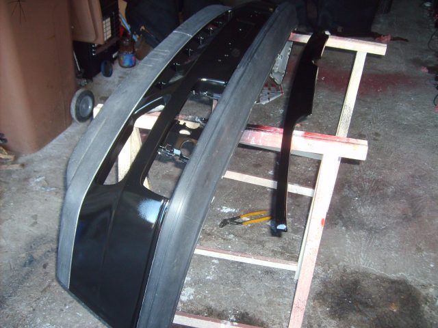

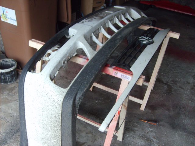

j'avais acheter 1 parchoc + calandre :
poncage et peinture :
reste a nettoyer les plastiques et les passer au polytrole ...
1 feu arrière monter , j'atend le 2eme .. :

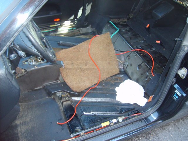

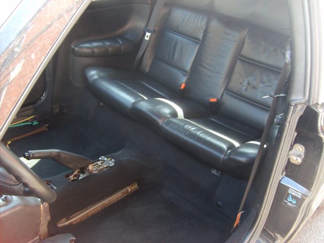

démontage de l'intérieur :

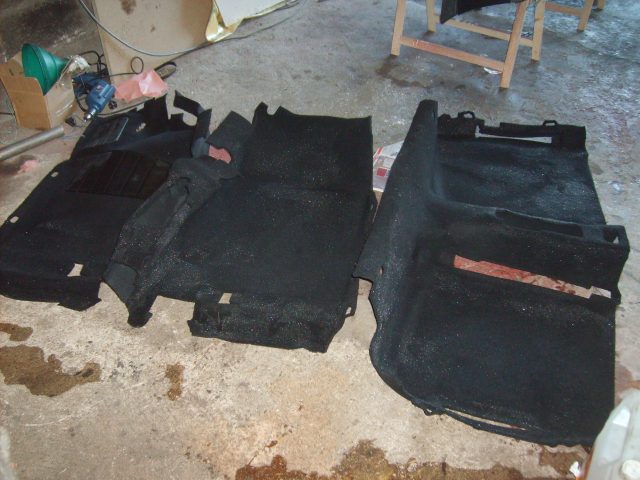

moquettes brosser et lavée :

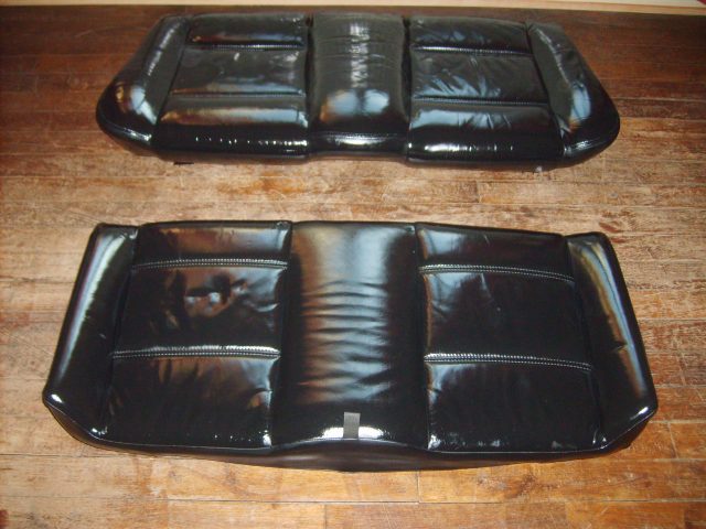

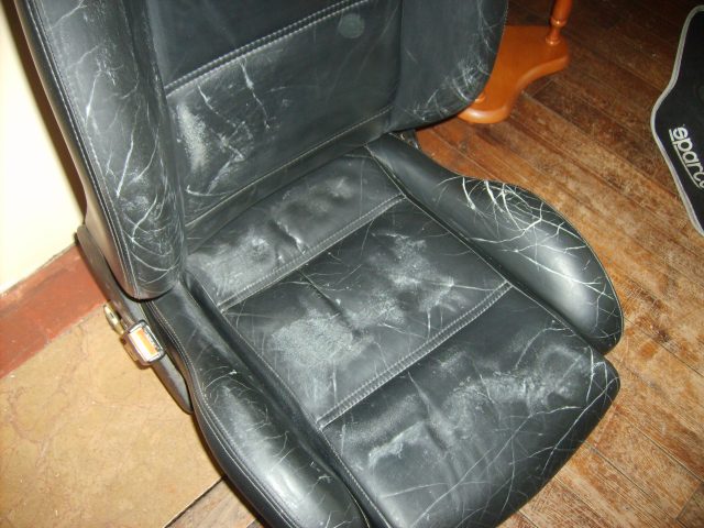

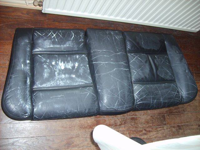

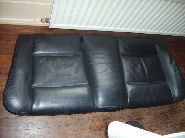

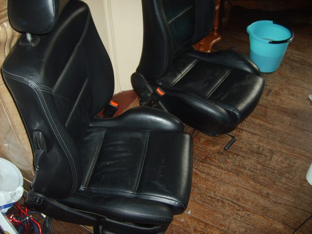

nettoyage + dégraissage décapant passer sur le cuir :
miis en place de la patte pour craquelure :
Re: golf 3 tdi cab

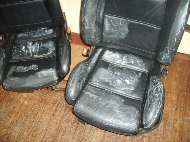

Messagepar davgti08 » 08 avr. 2010, 15:28

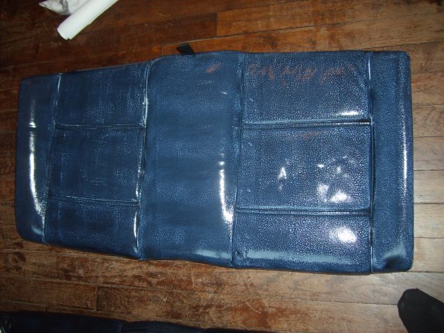

patte poncée :
passage du recolorant pigmentaire :
:shock: il redevient comme neuf !
les panneaux de portes , poignée frein a main , volant , pommeau subisse le meme sort ....

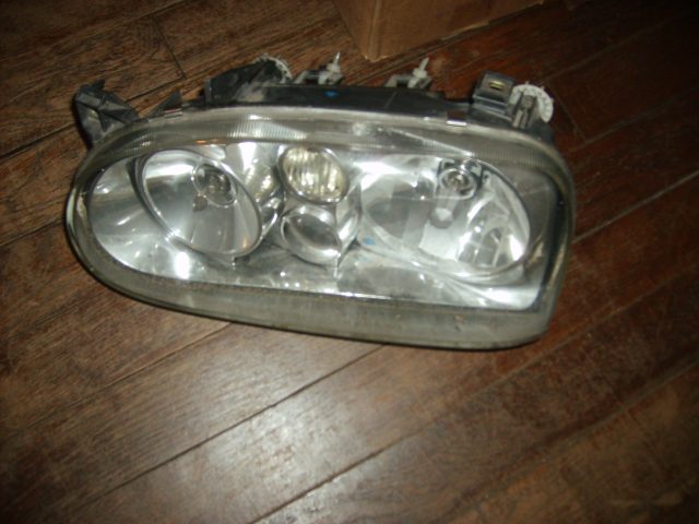

et ce matin j'ai recu mon nouveau phare :

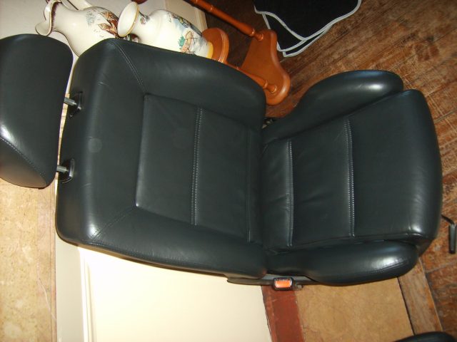

Messagepar davgti08 » 09 avr. 2010, 13:19

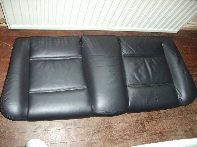

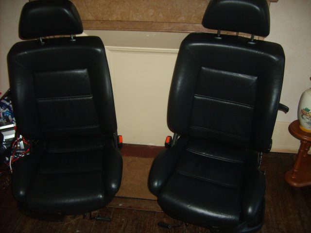

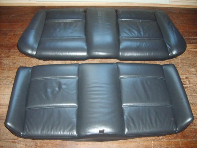

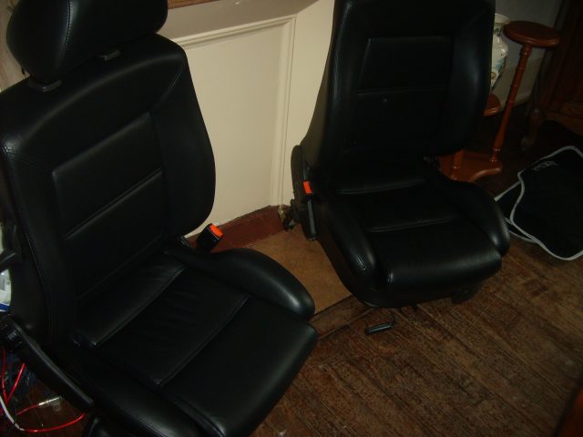

passage de l'huile de nouriture :
attente de 15h et enlèvement du surplus + passage du fixatif :
et voila fini :
panneaux de portes fini :
mon volant qui était bien mort , est redevenue nikel :

Messagepar Grizzly » 09 avr. 2010, 13:30
:o c'est halucinant comment ils sont beau les sieges maintenant :bien:

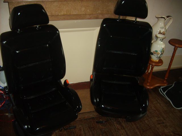

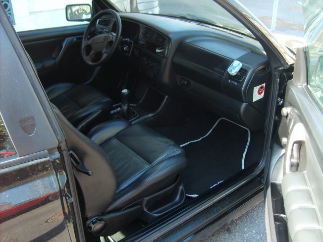

remontage de l'intérieur :
plus qu'a passer un coup de baume cuir gs27 ...
