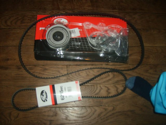

achat kit distrib :

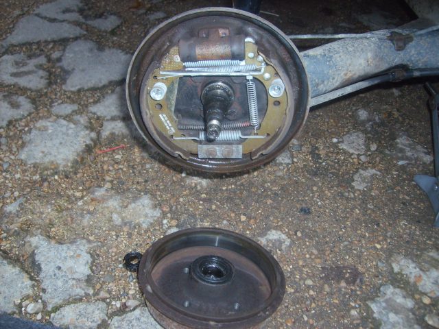

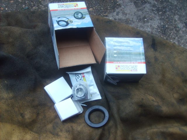

achat roulement arrière :

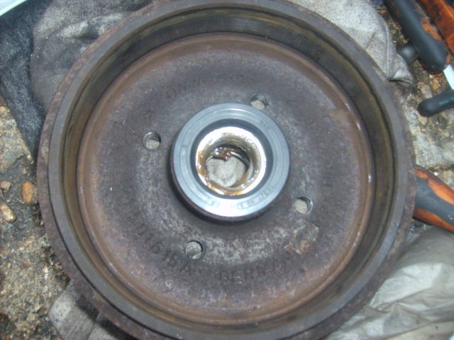

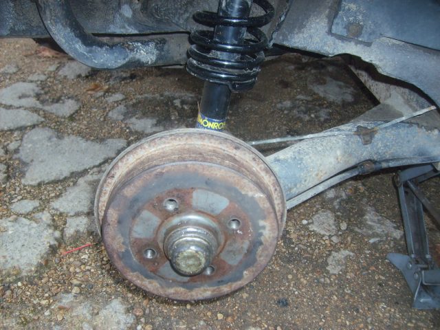

hier démontage :
roulement neuf en place :

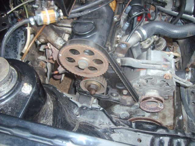

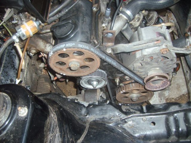

changement du kit distrib , démontage :
nouveau kit monter :
fini avec couroie accesoire neuve :
sa démare nikel lol .

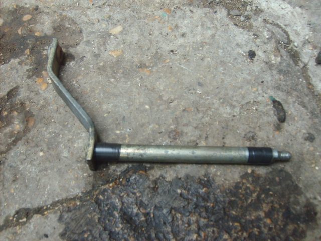

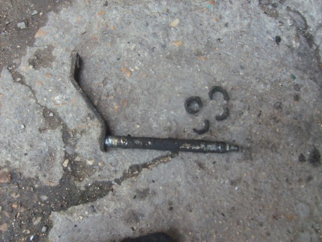

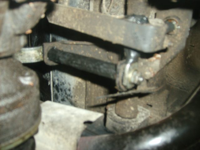

j'avais du jeu dans mon levier de vitesse !
je comprend mieu pourquoi :
joint complètement hs :
mais il vende pu chez vw !

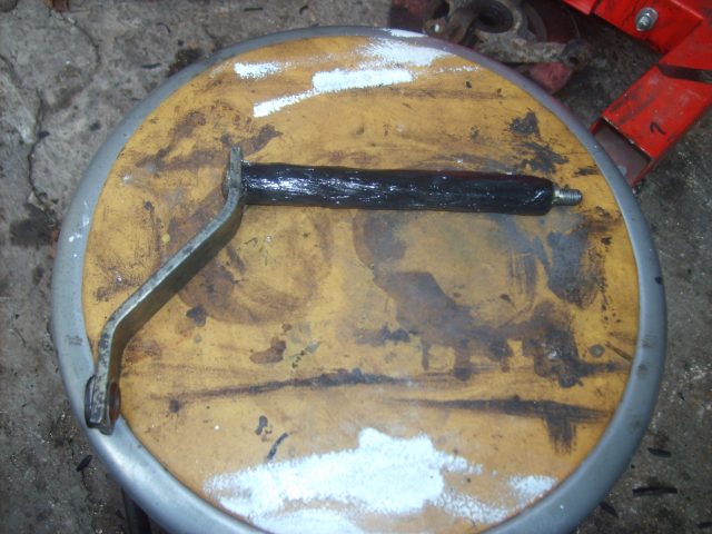

donc nettoyer et scotch pour rattraper l'usure :
j'ai emmancher une durite dur , puis retailler en épaisseur puis monter a la graisse :
remonter :
voila nikel pu aucun jeu :D
