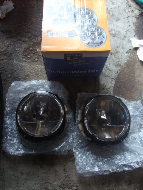

achat de 2 phares cristal teinté pour aller avec ma calandre sans sigle :
Re: golf 1 g40 turbo
Messagepar ch'ti68 » 08 août 2010, 19:35
:bien: ca fait sympa

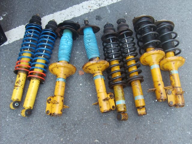

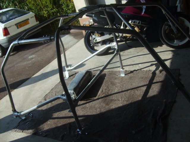

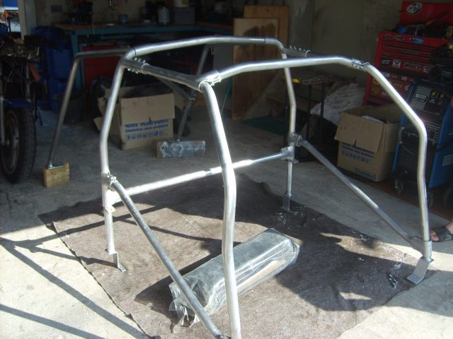

achat arceau cage 6 points en alu qui était homologuer groupe n :
8 amortisseurs bilstein :
Messagepar ch'ti68 » 09 août 2010, 22:25
ça va tu va en avoir assez tu crois??? :mdr: :mdr: :mdr:

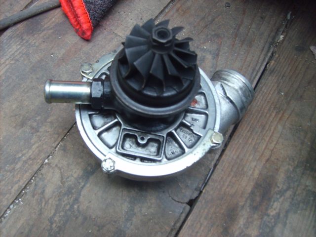

achats :

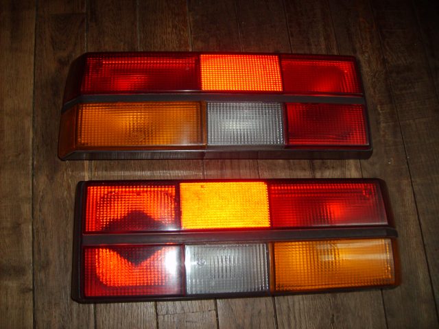

2 feux arrière nikel :

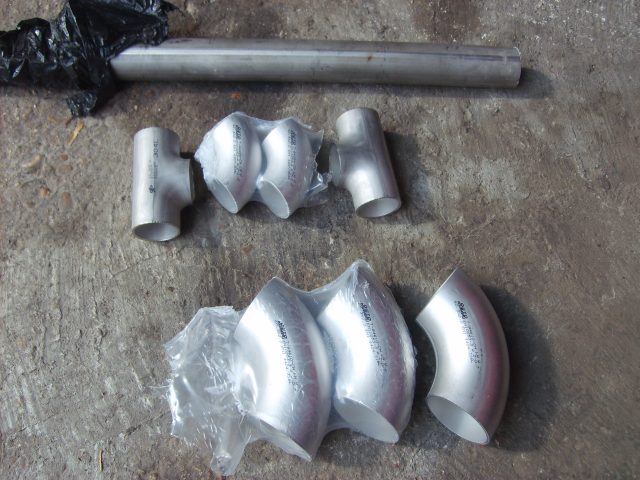

coudes+tés+tube pour fabriquer le collecteur turbo + 3 coudes pour la descente :

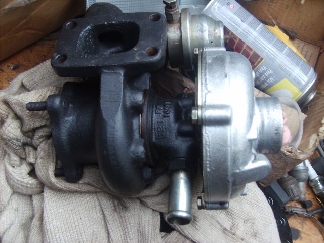

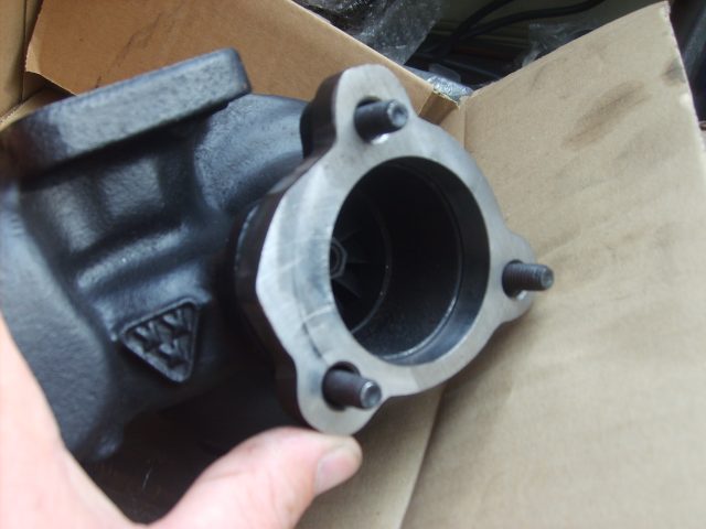

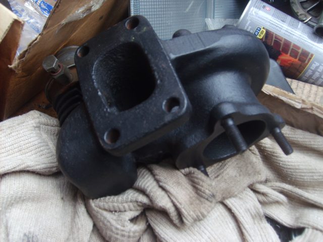

corp turbo , le plus gro des k16 avec la grosse turbine échappement de safrane :
corp échappement de fiat tipo :

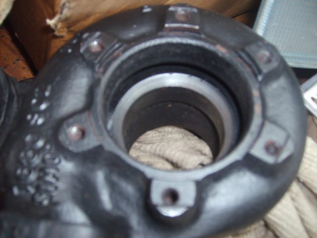

usinage de l'intérieur pour passer la turbine :
assembler :

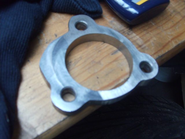

j'ai fait faire une bride de sortie échappement :
voila pour le moment !

Eh bin quels achats! L'arceau dans la caisse ca fait trop beau, on est en train d'en monter un dans la Clio d'un ami.
