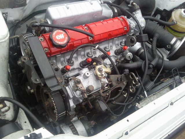

bon j'ai rouler environ 115kms et j'ai toujours du mal a démarer a froid !
et tro deg ma nouvelle pompe injection fuit en dessous .

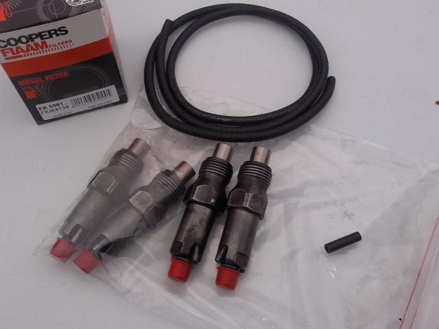

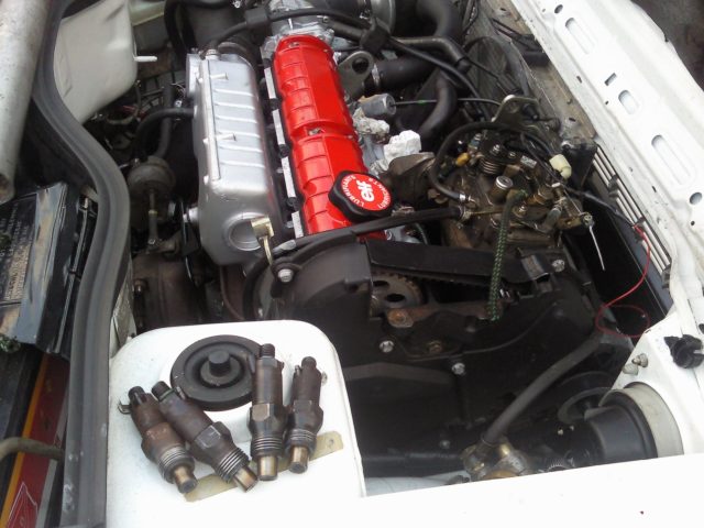

donc j'ai tester mon ancienne pompe et finalement est nikel , donc je la remet + changement des injecteurs avec remise a neuf nez + tarage + nouveau porte filtre de express 1.9d .
début demontage injecteurs :
voila injecteurs remis a neuf + tuyau renforcer + bouchon + filtre :
injecteurs monter :
pompe montée :
finirai demain ...
injecteurs monter :
pompe montée :
finirai demain ...

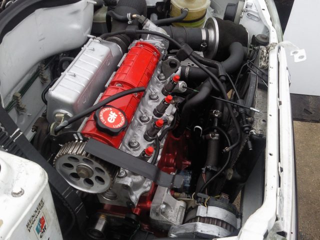

bon hier j'ai fini de tous remonter et sa roule :cool:
mais il fumait a mort , donc j'ai jouer sur l'avance a la pompe injection car j'ai une poulie reglabe .
il roule bien mai il fait des petites raté .... vais mettre un produit nettoyant dans le reservoir et on vera bien ...

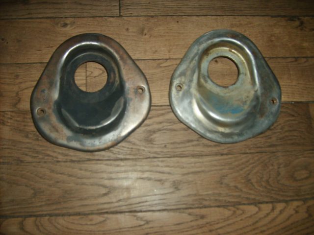

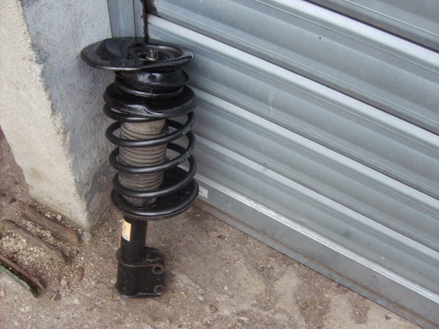

j'ai enfin trouver des coupelles amortisseurs décaler de gtt phase 2 :
(1 noire droite et une doré gauche)

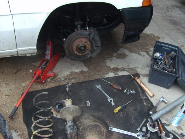

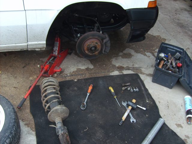

démontage amortos origine :
assemblage nouveaux amortos court apex avec ressorts eibach:
l'autre coter pareil et sa donne ca :

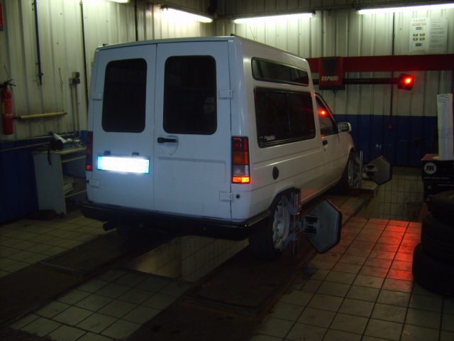

hop direct réglage du train avant :
vache c'est beaucoup mieux !
