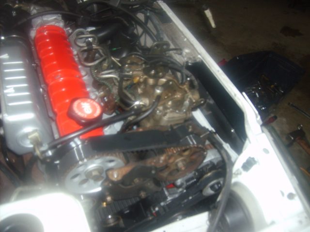

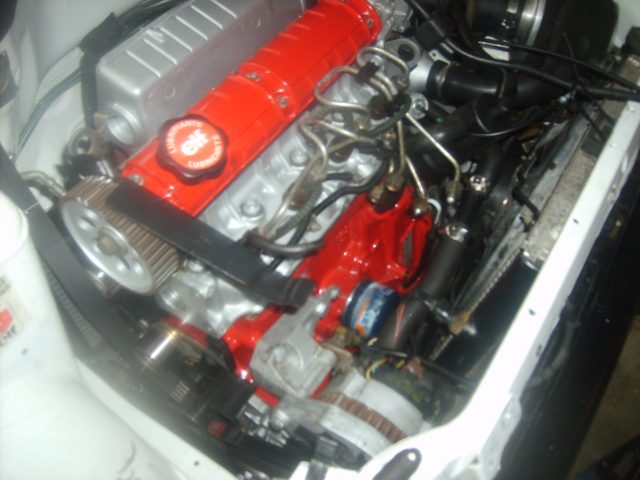

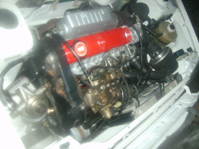

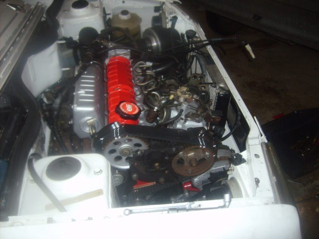

stap démontage de ma pompe sur l'express :
hop enlevée :
nouvelle pompe montéé :
voila tout fini :
j'ai purger et sa a demarer !
maintenant on vera si sa démare bien a froid le matin .....

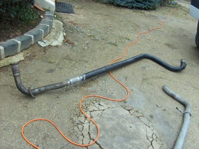

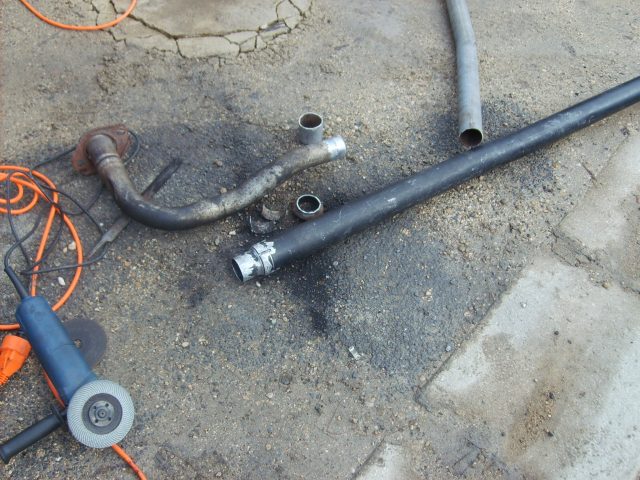

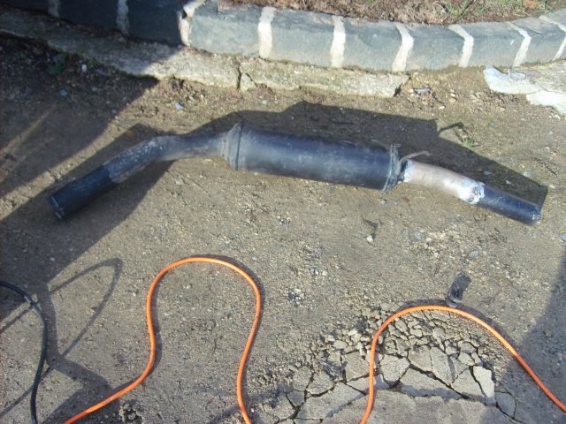

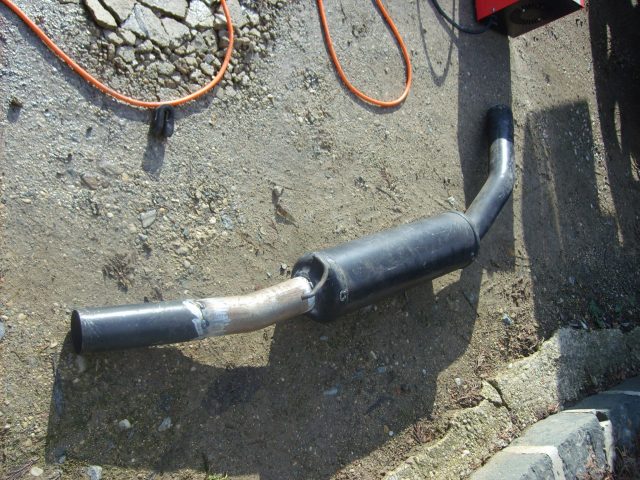

j'ai commencer la ligne échappement !
donc descente de turbo non cata , coupage , prolongée d'un morceau et raccordement a la ligne groupe a de gtt :
voila racordée et pointée :
silencieux couper , prolonger , pointer :
voila reste pu q'ua enmener souder au smi auto ...

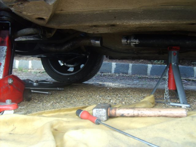

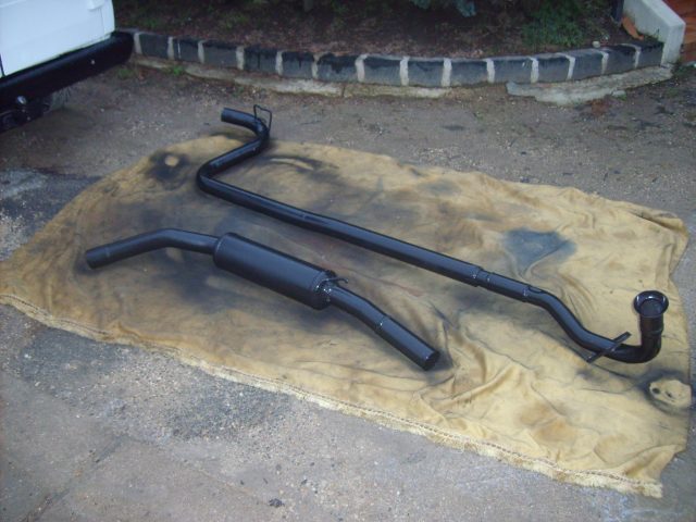

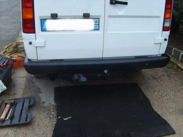

Messagepar davgti08 » 22 janv. 2011, 13:41
voila ligne soudée et peinte :
montée et voila le rendu derière :
:D :wink:

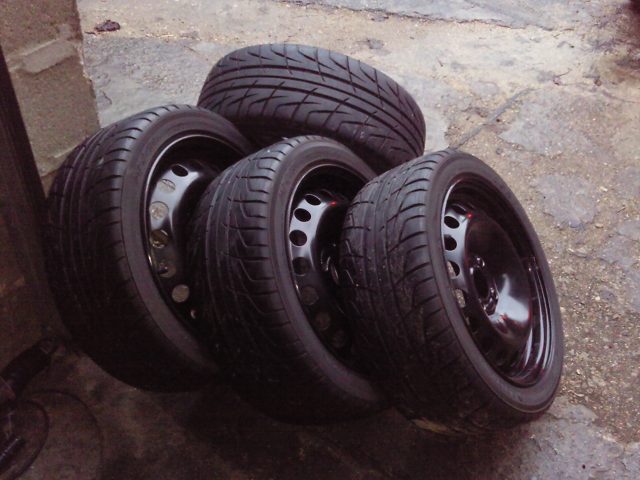

achat 4 roues de mégane en 6.5 par 15 ,
avec 4 pneus casi neuf en 195/45/15 yokoama :
