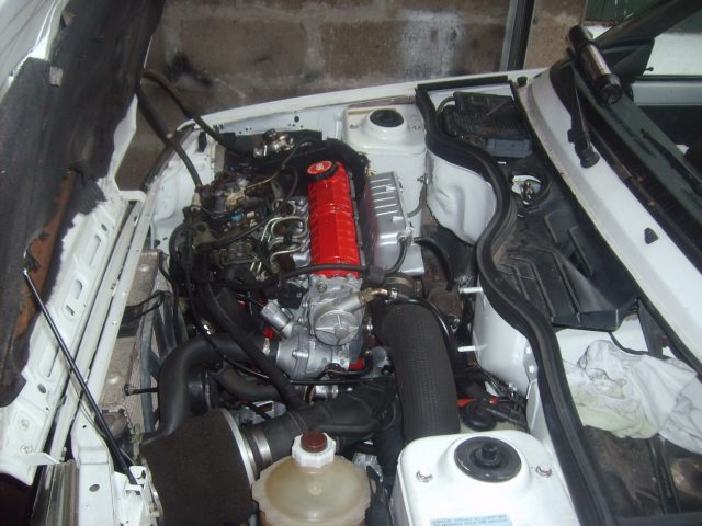

a mon avis ya une petite fuite dans la pompe a gazoil en elle meme car sur la r19 , la pompe amorcage avait été supprimée ...
et mi en direct donc :bah:
pour le faisceaux j'ai monter celui de l'express en y montant toutes les sondes sur le bloc r19 .
et en supprimant le supperflu et quelques modifs .
ok et niveau legislation, c'était le 1.6l sur l express non? passer de ca au 1.9td, c est pas trop legal, tu fais du pas vu pas pris?
pour l'implantation, t as juste du refaire les supports moteurs? tout ce qui est cardan et boite, t as tout pris de la 19?
j'ai un projet en tete, je me renseigne avant de songer a commencer...
m'en fou moi de la législation lol :mdr:
oui c'était bien un 1.6d dans l'express :top:
oui faut modifier les supports moteur car ceux de r19 se monte pas !
sauf si tu a un express ph2 :bien:
la c'est trop facil pour le swapp complet car tout est casi plug and play ..
boite de r19 et cardans de express .

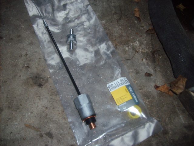

achat sonde départ a froid (starter) neuf + clapet anti-retour pour mettre sur l'arrivé de gazoil :
tout monter :
comme je pense que la pompe se désamorce j'ai du mal a démarer a froid !
donc d'ou le clapet avec grand tuyau provisoir.
je l'ai démarer pour amorcer tout ca et je verai demain matin si elle demare bien ....
sinon j'essayerai de mettre le clapet sur le tuyau de retour ...
et si sa va toujour pas c'est que la pompe a gazoil n'arive pu a aspirer le gazoil , donc hs ...
