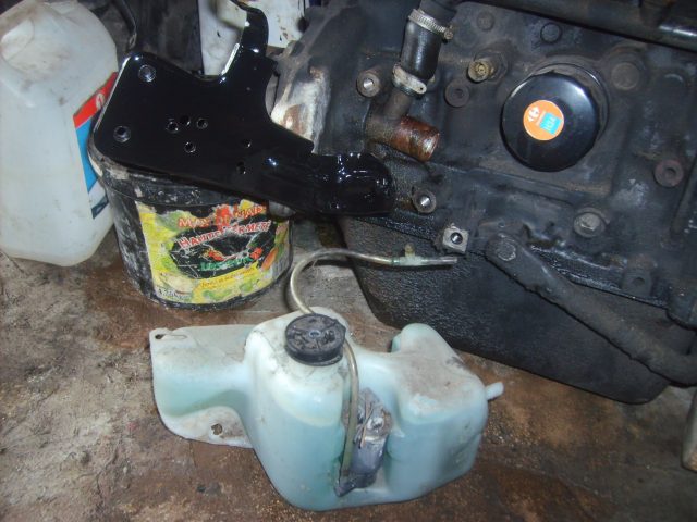

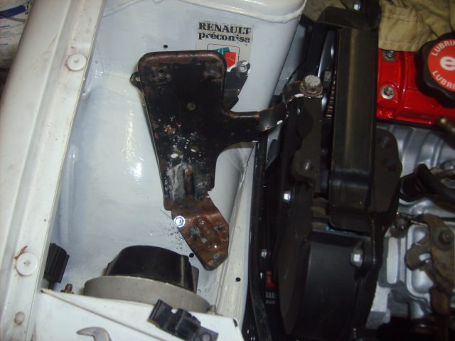

Messagepar davgti08 » 06 déc. 2010, 14:12

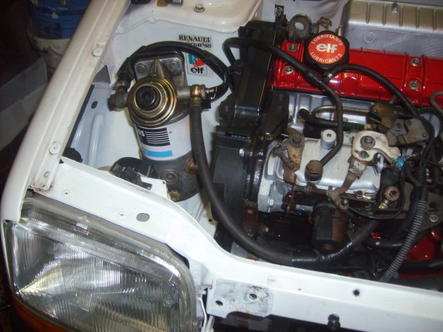

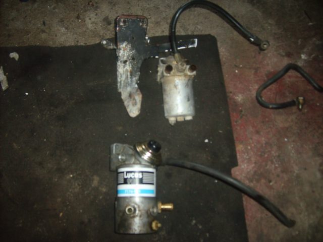

changement de place du suuport + pompe gazole 1.6d (en haut) ,
par une de r19 1.9d + filtre neuf en place :
modif su support et sera monter comme ceci :
peint + nouveau bocal lave glace :

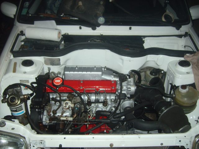

Messagepar davgti08 » 07 déc. 2010, 14:46

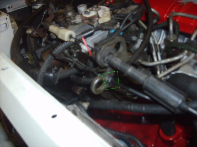

pompe amorcage en place et branchée :

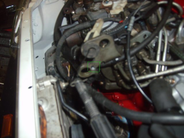

percage d'un petit trou , pour la modif du starter :
cable starter en place :

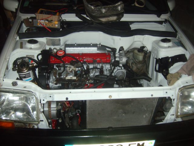

et pour voir je l'ai démarer !
avec du mal car fallait purger le circuit gazole .
mais c'est bon sa tourne nikel , trop content :mrgreen:
reste cor un peu de taff , mais sa devient bon ...

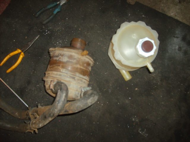

Messagepar davgti08 » 08 déc. 2010, 18:23
net :top: :wink:

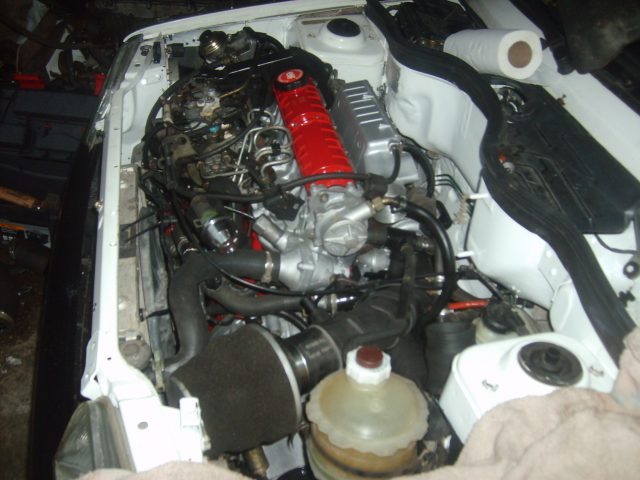

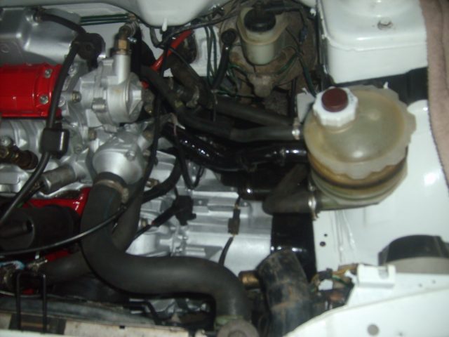

changement du bocal d'eau :
circuit d'eau sur mesure fini :
mise en place durite + filtre a air en mousse :
ya pu de place pour un échangeur , donc me reste a raccorder direct comme ca , en attendant d'en trouver un bon approprié ....
Messagepar Darkslide » 08 déc. 2010, 20:41
C'est clair qu'il n"y a plus beaucoup de place! C'est beau :)
Messagepar thomas17 » 08 déc. 2010, 21:12
pourtant y'a moins de bordel que d'origine dans une 19 1.9dt phase2 ou une mégane 1 phase1 1.9dt :)
Messagepar davgti08 » 08 déc. 2010, 21:42
ce qui est bien sur une r19 c'est que l'échangeur se place dans l'aile ,
mais sur l'express :chaispo: pas trop de place +1
vais réfléchir a sa biento ..... :bmdr:
pour le moment je vais rouler un peu comme ca en rodage :wink:

Messagepar R11 BROADWAY » 08 déc. 2010, 21:47
ya une solution mais je crois que tu vas trouvé tout seul :wink:
:ouioui:
Messagepar Darkslide » 08 déc. 2010, 22:36
Un échangeur en position haute comme sur les 306 et ZX td, une bonne écope sur le capot :wink:

Messagepar davgti08 » 10 déc. 2010, 11:29
oui jy ai penser sur le dessus ... je réflechit a ca :bien:
vera bien :bah:
j'espere biento commencer le rodage :wink:
