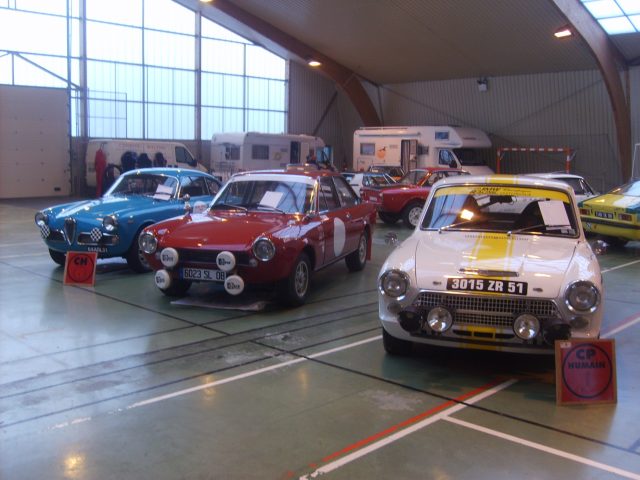

photos du salon sportive de rethel stap avec ma couille :D

Messagepar R11 BROADWAY » 27 nov. 2010, 21:50
:bien: :clip: :clip:
sur la photo 8 je crois :ange:
Messagepar patoche132 » 28 nov. 2010, 01:34
Magnifique ce salon :merci:
Messagepar Grizzly » 28 nov. 2010, 11:24
:bien: bien au chaud en plus :biggrin:
Messagepar davgti08 » 28 nov. 2010, 15:23
oui c'est mieux que dehors !
mais fesait froid quand meme :o donc avec des verres de bierre blanche cassis sa alait mieux :yes:
:bleble: :wink:

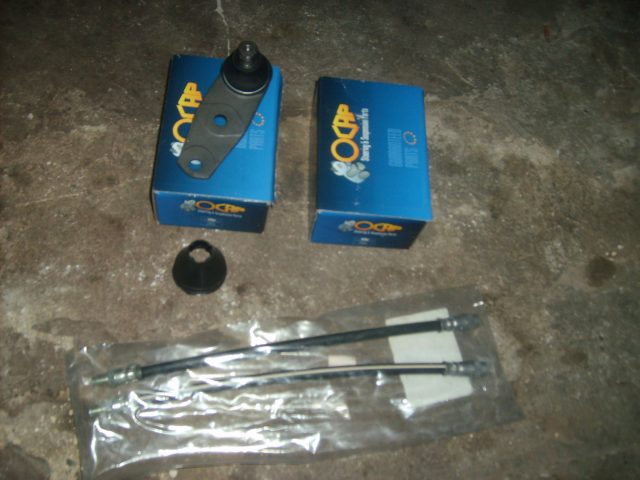

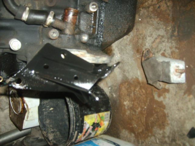

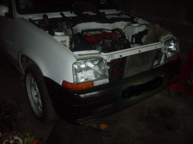

achat 2 rotules de suspension + 2 flexibles de frein avant :

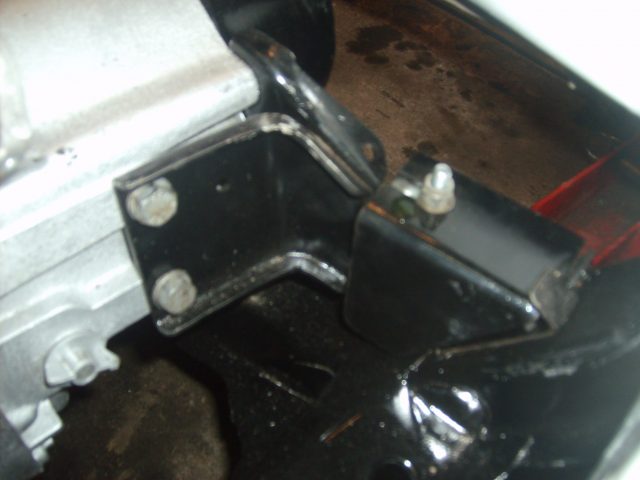

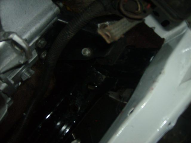

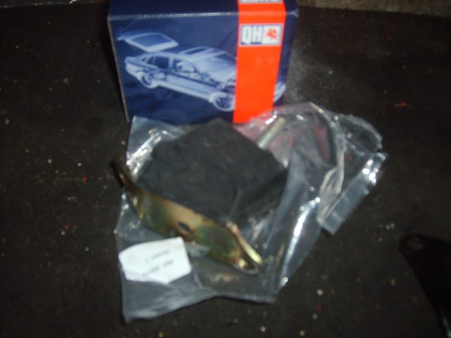

bon le support boite du 1.6d ne va pas !
car il doit y avoir un 2ème petit et je peut pu le monter avec la boite de r19 :
donc récup d'un support boite de gtt :
en attendant mon caoutchoux neuf , j'ai peint la patte en feraille :

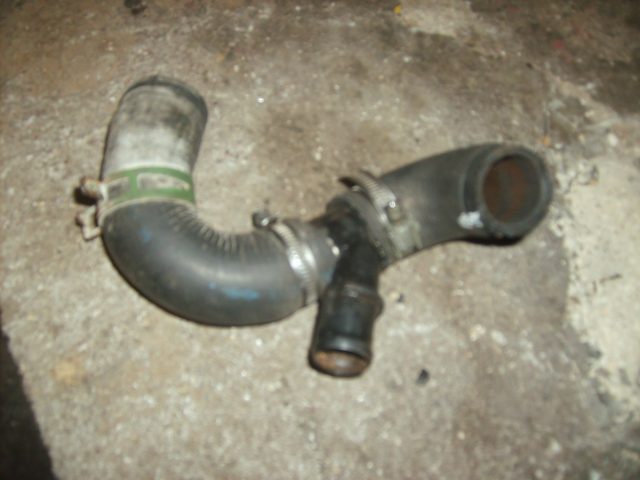

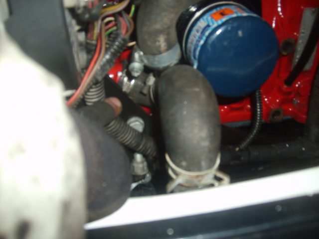

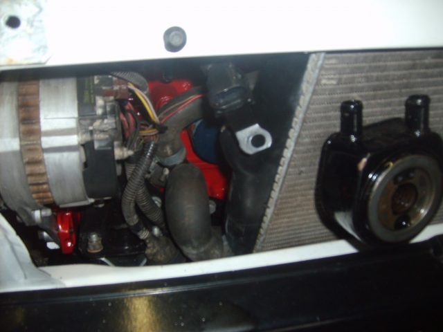

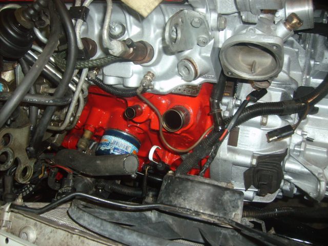

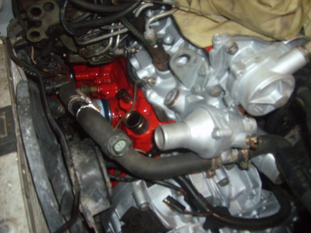

modif durite d'eau sortie de pompe :
la nouvelle sur mesure lol :
en place :
j'ai du supprimer la modine d'huile :
raccordement de la durite d'eau en supprimant les autres durites d'origine :

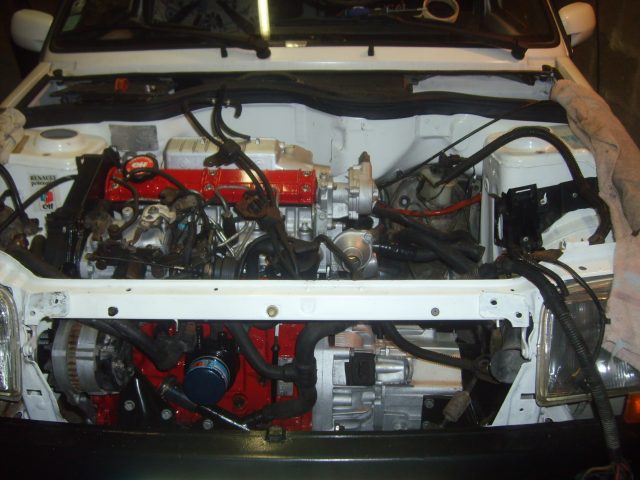

sa avance ....
Messagepar davgti08 » 04 déc. 2010, 18:33
achat caoutchouc support boite neuf de super 5 essence :
support boite monter :

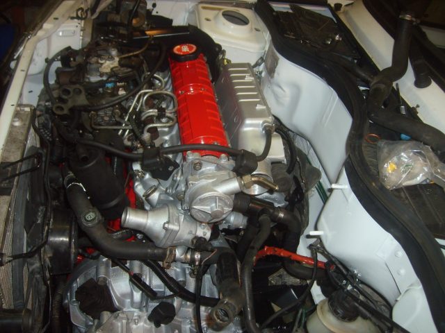

faisceau électrique brancher , radiateur monter etc .... :

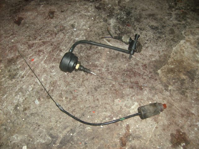

changement du starter électrique par un normal a sonde d'eau :
a suivre ....

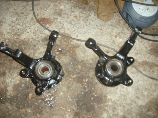

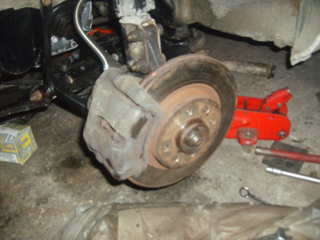

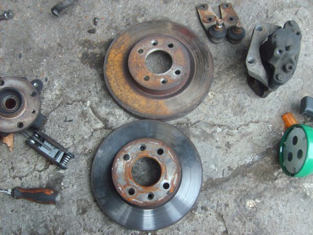

comparatif des freins express 1.6d (en 238) et ceux de r19 16s (en 259) :
moyeux nettoyer et coup de peinture :
rotules suspension neuves montées + moyeux + freins de 16s .... :
si sa freine nikel et que tout va bien jen mettrai des neuf + changement des amortos !
et je l'ai remis sur ces roues pour pouvoir la bougée :
