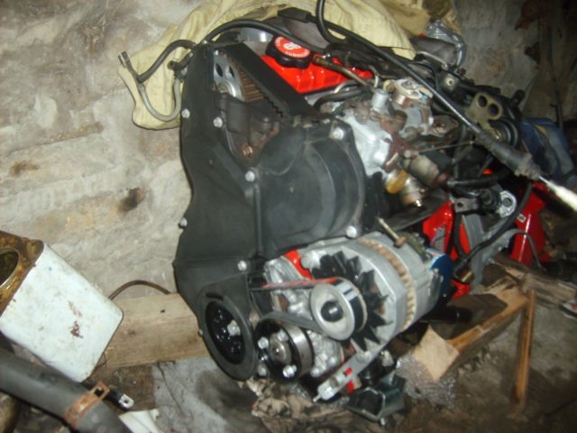

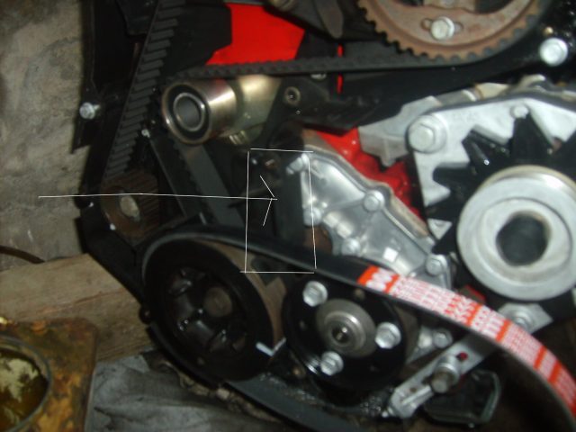

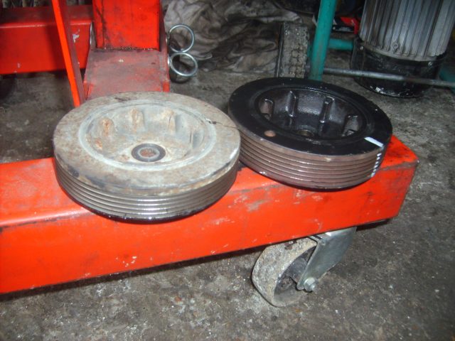

pour monter la couroie du 1.6d le cache plastique gène !
il faut donc découper un morceau :
couper :
finalement il faut monter la poulie du 1.6d a gauche qui est moins épaisse :
le tout monter :
voila pour ce matin ....

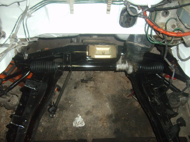

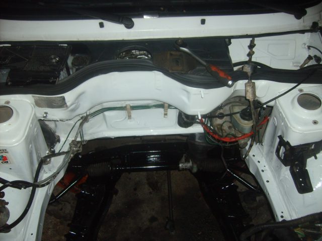

Messagepar davgti08 » 23 nov. 2010, 14:16
l'ensemble berceau était trop crade ( boue et graisse ) !!
ce qui n'était pas peint avant voila fait :
grattage, nettoyage et 1ère couche de peinture de tout le compartiment :
sa avance ......

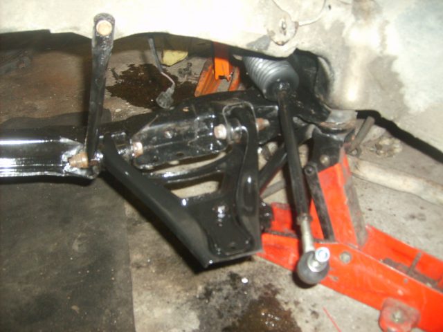

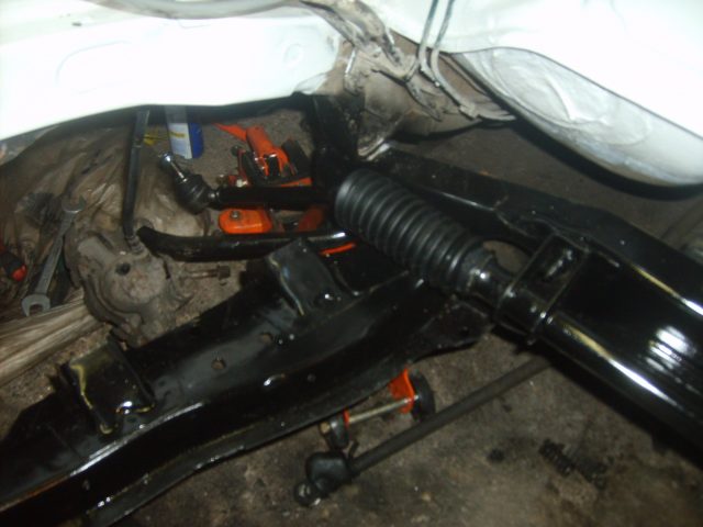

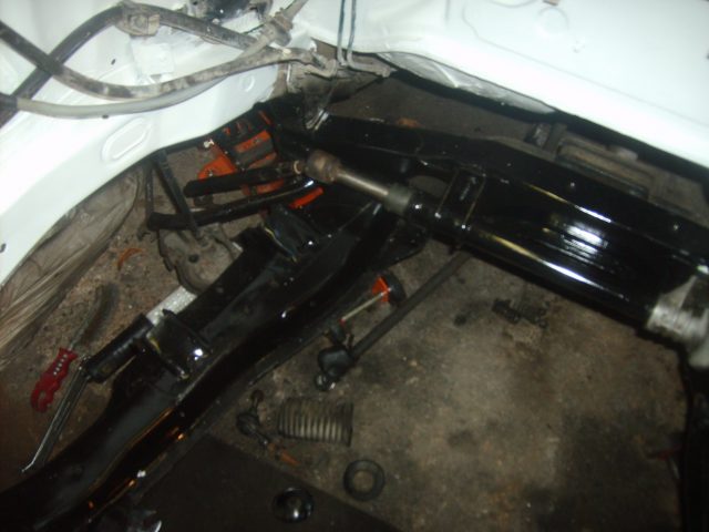

Messagepar davgti08 » 25 nov. 2010, 14:06
changement souflets + rotules de direction :
un coter fini :
les 2 coter fini + support moteur neuf monter :

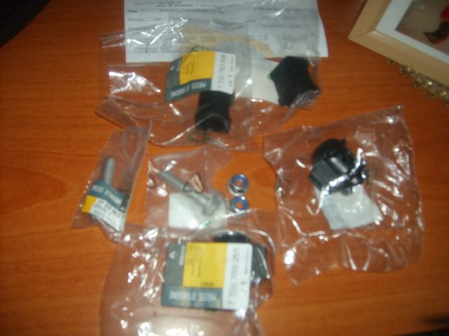

achat 4 caoutchoux de barre stab qui était hs + vis de moyeux :
et j'arrette la car je me suis ouvert l'arcade sur le feraille de tuyaux de frein !!!!

les 4 caoutchoux de la barre stab coute 45e :wink:

Messagepar davgti08 » 26 nov. 2010, 18:27
oui c'est vrai :yes:
j'ai repris ce matin :bien: :buzz:
barre stab montée , sa va etre au top avec les 4 caoutchoux neuf !!

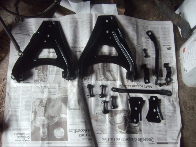

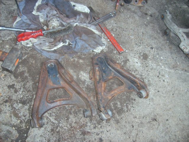

mes triangle étant hs , j'en ai récup sur une super 5 a la casse :
laver et peint :

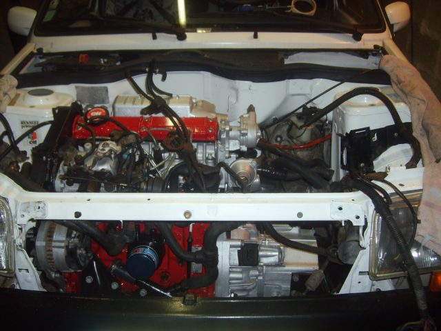

et le moteur est en place :
achat 3 manomètres :
pression turbo , température d'huile et eau :
:cool:
