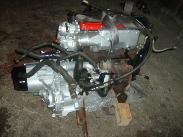

faut encore un peu patienter :bleble:
sa devien bon :bien: :wink:

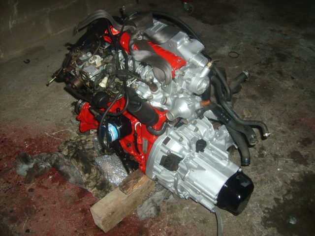

le voila pret a etre monter :
sa va etre bien chiant pour les durites d'eau !
rien n'ai pareil que l'express ....

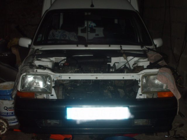

voila reste pu qu'a rentrer l'express au garage pour démontage :wink:

je pense que je rentre l'express au garage samedi .... :wink:

je suis curieux de savoir comment marche un TD avec conduit agrandis :yes:
super travail, comme d'hab, t as un truc pour caller l'injection?
sinon, pour les conduit de refroidissement, tu va bien nous fabriquer des tuyau qui optimise le refroidissement, on s'inquiete pas pour ca

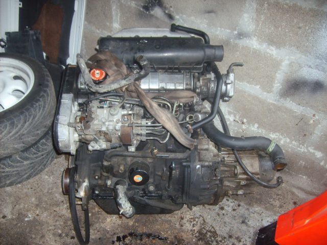

ya un truc avec l'arbre a came des F2N ? tu t'est penché sur la question ?
en retarant la pompe et la pression de turbo, ca marche fort :)
moi je suis curieux aussi de savoir comment sa marche ....
pour la pompe je l'ai recalée exactement comme elle était ! mais je doit la recalée au comparateur avec un pote ....
et lui mettre plus de débit .
pour l'aac j'ai vu qu'on pouvait monter celui du 1.9d atmo , donc j'ai comparer les 2.
celui du atmo ouvre les soupapes plus tot et reste ouvert plus longtemp (cames de 47mm) ,
celui du turbo a les cames plus pointus donc ouvre + les soupapes (cames de 52mm) .
j'ai préferer laisser celui d'origine , pour les tours .
sa ira tres bien .
sa ira tres bien .

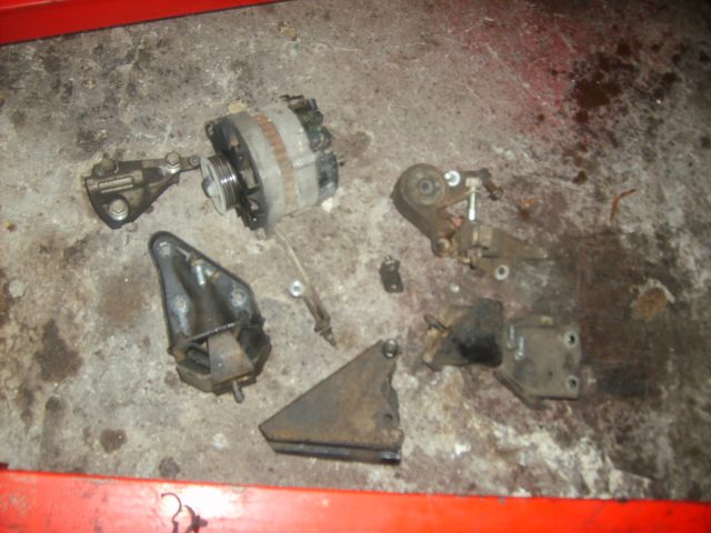

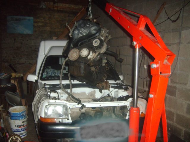

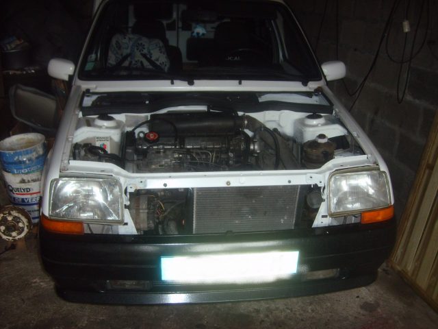

enlèvement du moteur 1.6d :

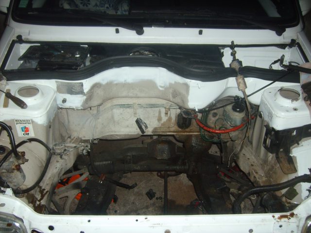

ya du nettoyage / peinture a faire :

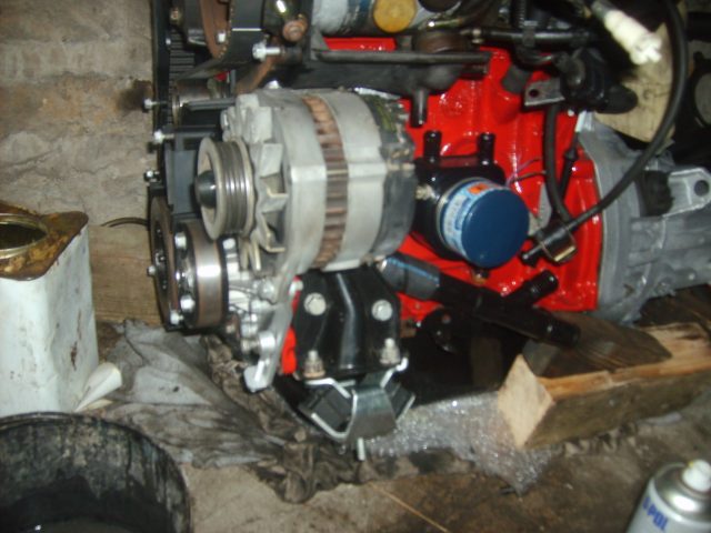

récupération des 4 supports moteur du 1.6d + alternateur :
nettoyer et monter avec caoutchoux support moteur neuf :
en bas a gauche , sortie de pompe a eau na rien a voir avec le 1.6d !
va falloir modifier les durites d'eau ...

:wave: salut,dit pour la boite tu l'a nettoyer ou tu l'a repeinte? si decapage,tu utilise quoi ?
la boite , je l'ai grattée de toutes la grosse crasse ,
lavée au karcher et repeinte :wink:

Salut.Si tu utilise les durites d'eau d'une Express 1.9d ça t'évitera peut être des modifications? Si tu veux le type pour la vue des durite fat moi savoir mon père possède une break 1.9 d65.
Et encore bravo pour le job.
