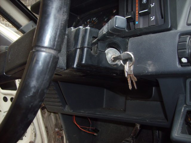

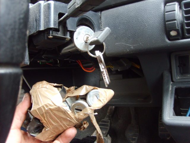

achat kit neiman serrure , car il démarait avec les fils !

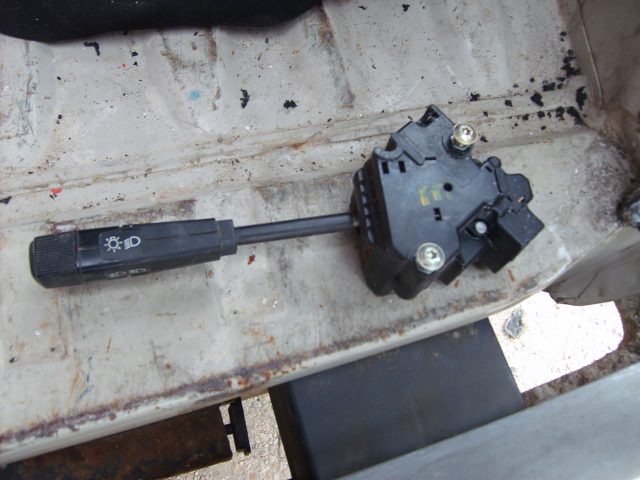

et neiman en place :
nouveau comodo des phares :

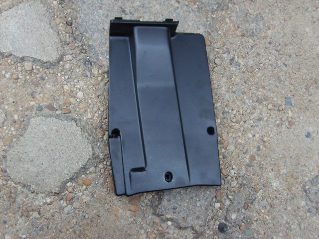

nouveau plastique sous neiman :

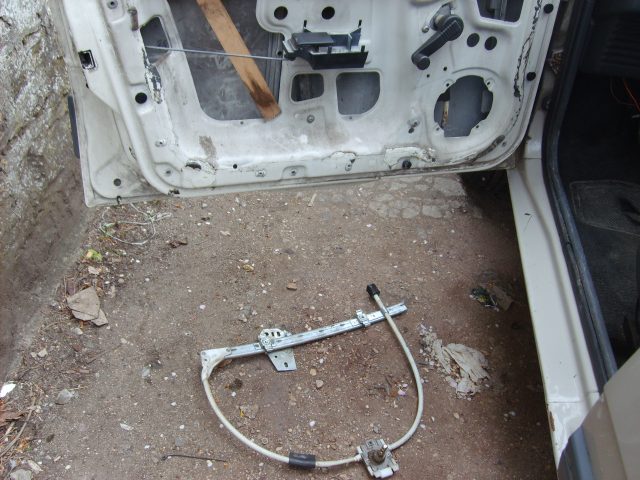

nouveau rail de vitre :
car le carreaux tenait avec un morceau de bois !

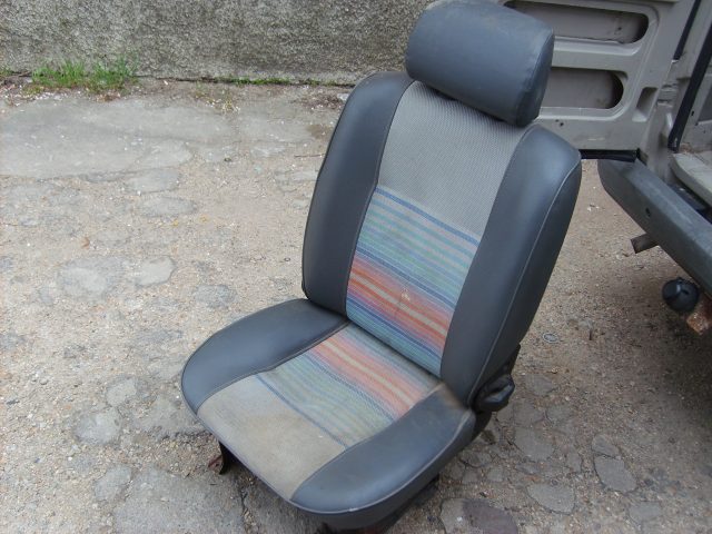

nouveau siège passager :
pour dépanner !

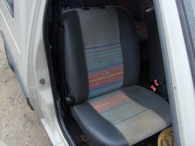

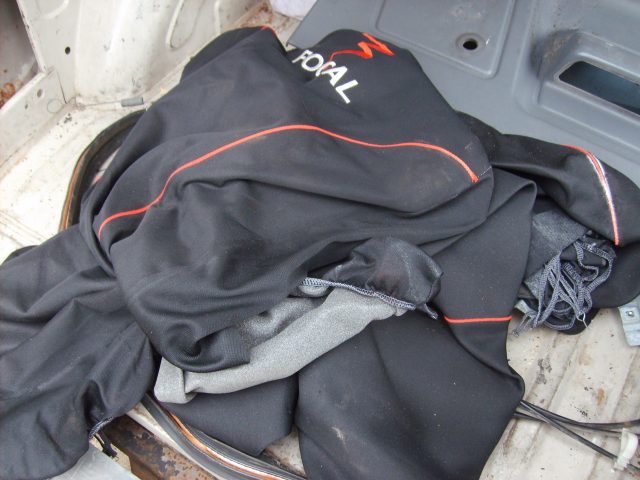

et des housses focal :
pour dépanner !

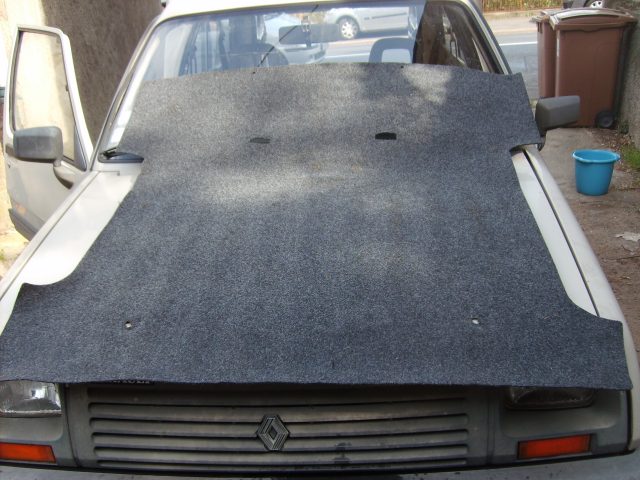

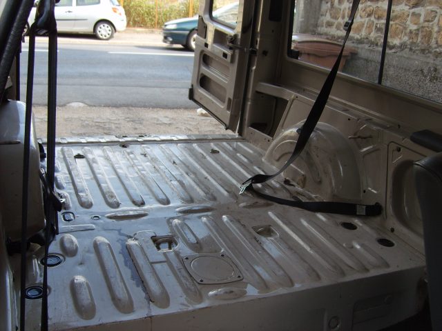

nouvelle moquette pour coffre , et passer au karcher :

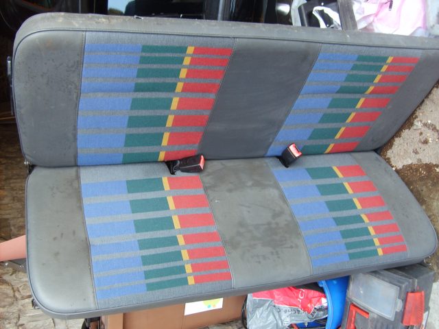

banquette passer au karcher :
et tout l'arrière passer au karcher :

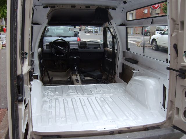

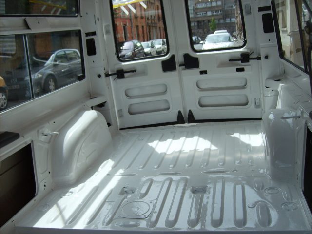

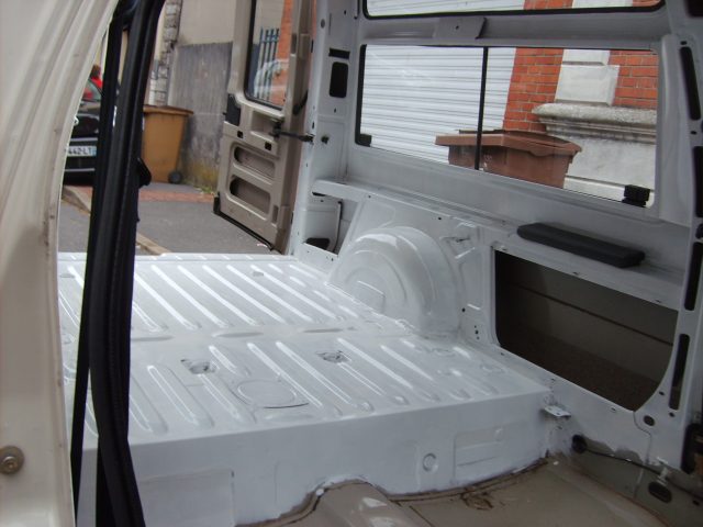

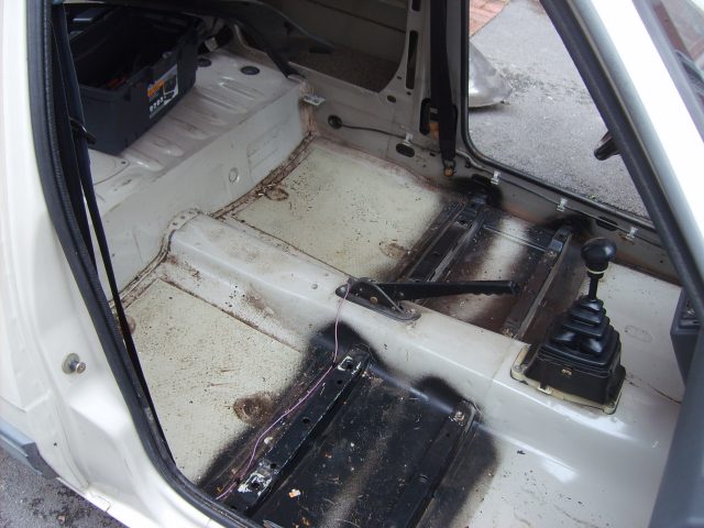

démontage de tout l'intérieur :

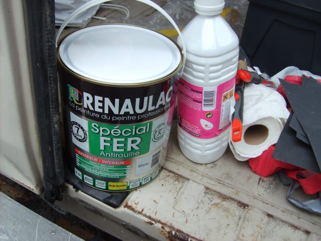

achat peinture blanc antirouille :
hop 1ère couche intérieur peinture fini :

Tu as passé la peinture au pinceau? Car sur les photos on dirais vraiment pas ...
Messagepar Darkslide » 03 mai 2010, 22:15
C'est clair super boulot! La peinture sur l'autre express était aussi au pinceau ou au rouleau il me semble.
Messagepar davgti08 » 04 mai 2010, 10:23
et oui toujour au rouleau et pinceau :yes:
net il va etre tout beau tout propre :wink:

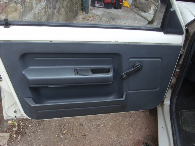

ce matin j'ai peint les 2 portes intérieur arrière ...

Messagepar totodu70 » 04 mai 2010, 18:51
Mais sa rend vaiment bien?
Sa m'interesese bien de faire comme sa sur la mienne plutot que de faire un pistolet avec tout le tralala... Tu as des conseils? :D
Messagepar davgti08 » 05 mai 2010, 16:35
oui le rendu est pas mal si tu sai bien manier un pinceau et patte de lapin
moi j'était peintre en batiment avant , donc pas de soucis :yes:
il faut une bonne petite brosse a réchampir de bonne qualité ,
une bonne petite patte de lapin en mousse ,
un petit bac a peinture et bonne peinture antirouille .
refaire les bosses , et bien poncer toute la caisse au papier 600 a l'eau et a sec l'intérieur !
et y mettre 2 ou 3 couche de peinture .... :wink:

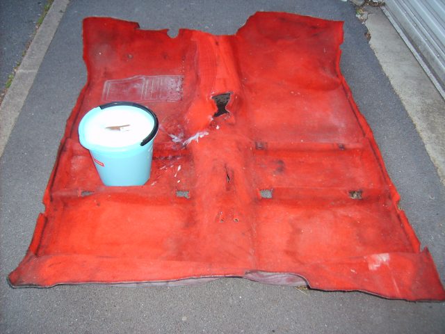

achat d'une moquette gtt :
(merci chris51 :wink: )
et 2ème couche intérieur fini :
