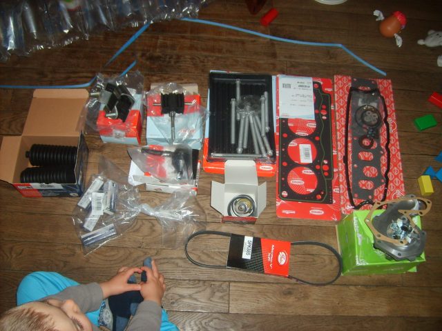

colis recu ce matin :
pochette rodage culasse,
pompe a eau,
bougies préchauffage,
calorstat,
couroie accésoire,
2 supports moteur,
2 souflets direction,
2 rotules direction,
joint de culasse,
kit visses de culasse

Bravo! Le petit a cru que c'était ces cadeau de noel :/
En tout cas sacré commande, sa rigole pas!
:wink: fais gaffe en haut a droite sur la photo y a mr patate! :areuh: ne le met pas a la place d un piston sinon le pitchoun va pas etre content :laugh:

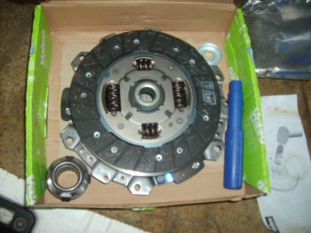

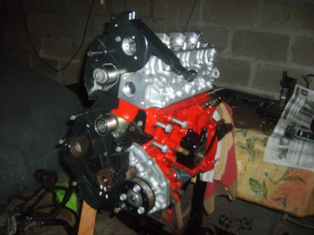

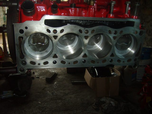

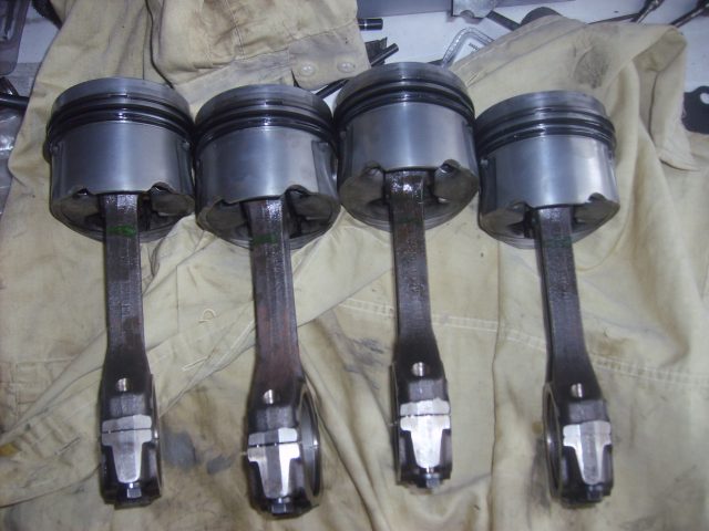

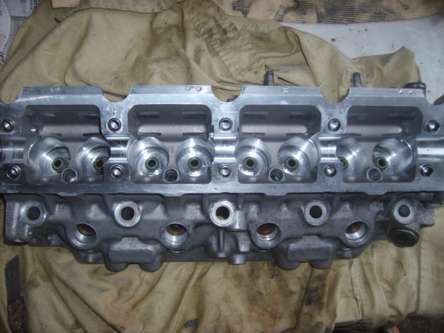

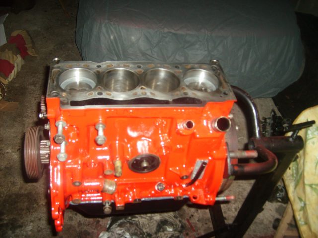

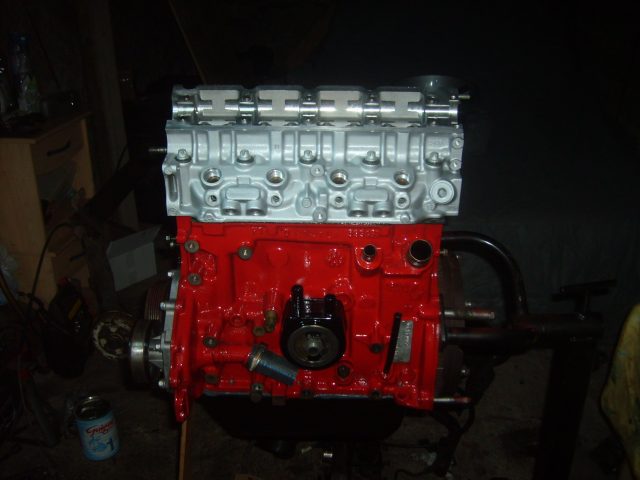

achat embrayage valeo :
montage joints de queux :

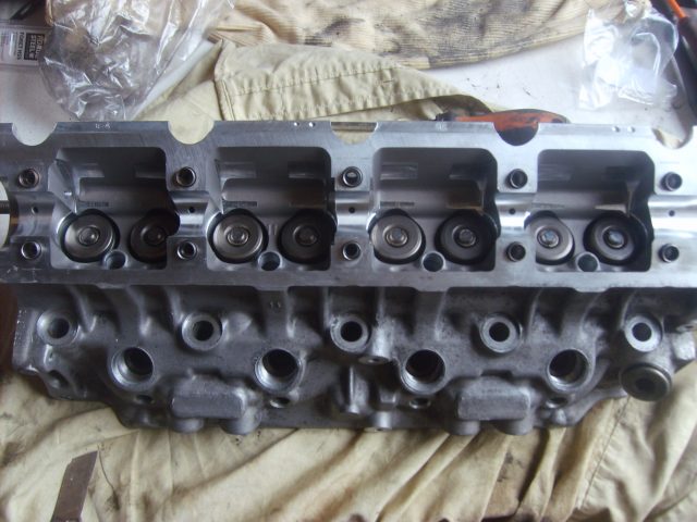

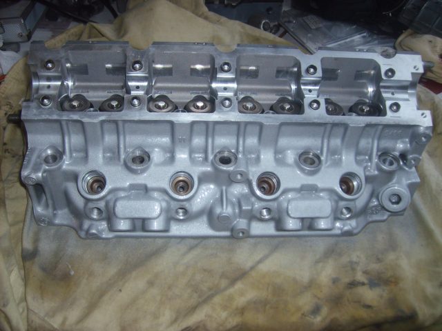

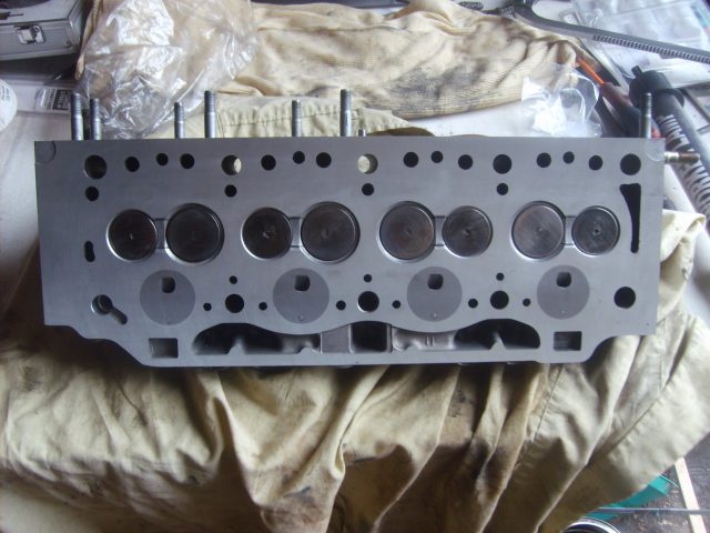

soupapes rodées et montées + ressorts ... :

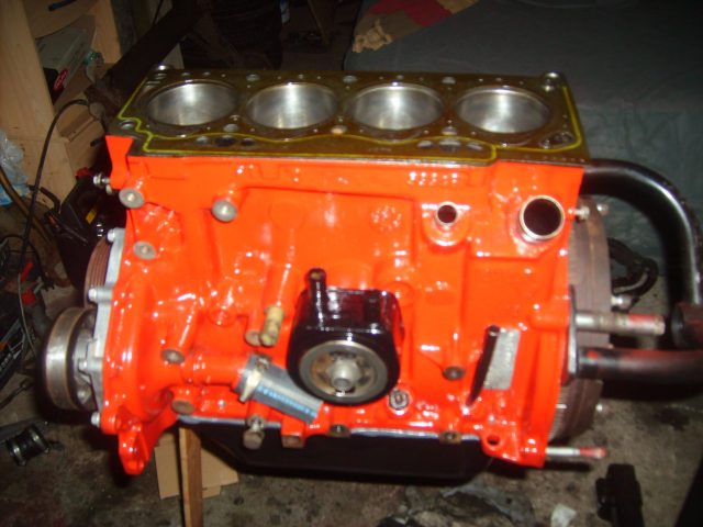

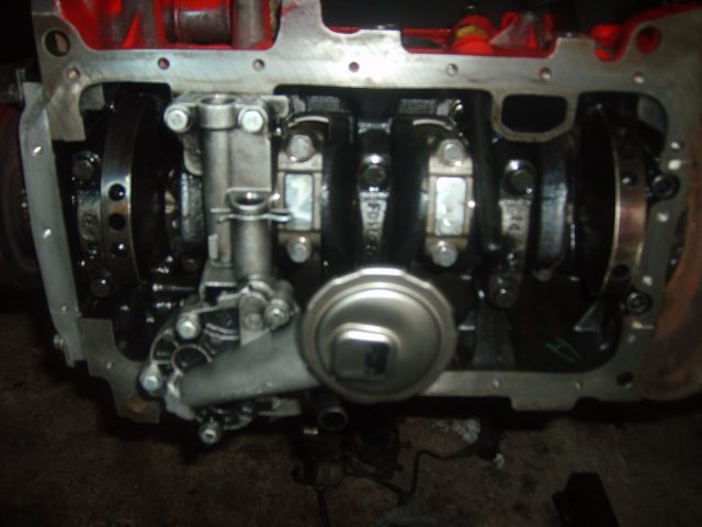

segments monter :
montage des coussinets de bielles :
le tout monter dans le bloc :

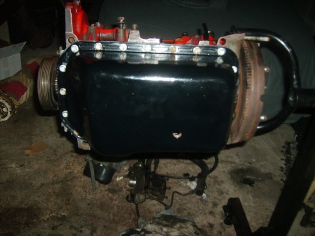

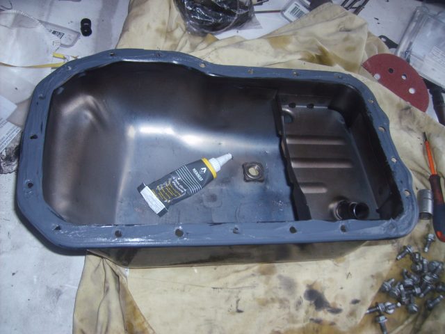

mise de la patte a joint siliconne sur le carter :
segments monter :

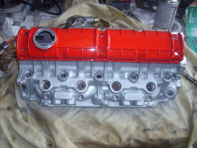

mdr :buzz: jésite a mettre les tofs du taff de ce matin alor ..... :o
bon aller je vous les mets : :bravo: :bien:

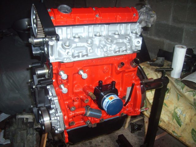

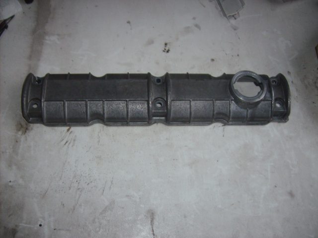

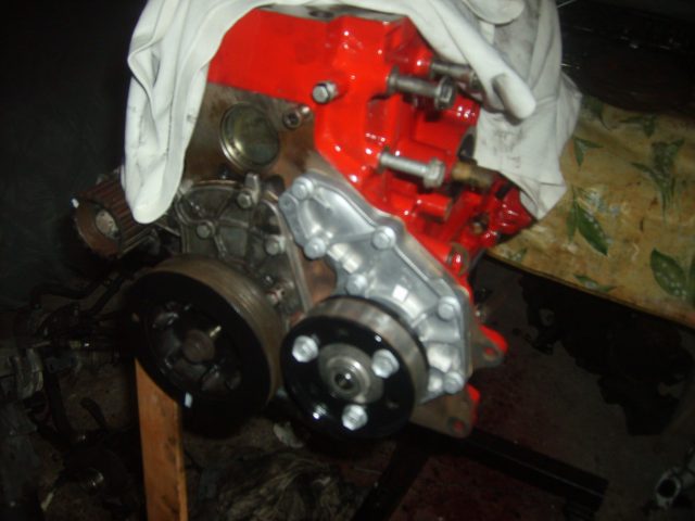

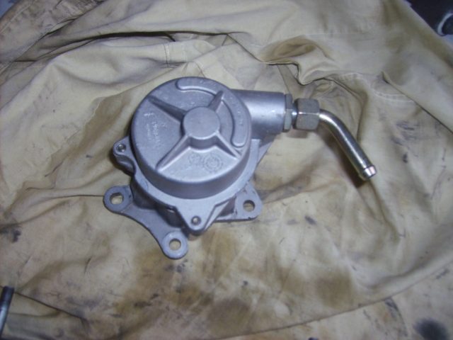

pompe a vide nettoyée :
pompe a eau montée :

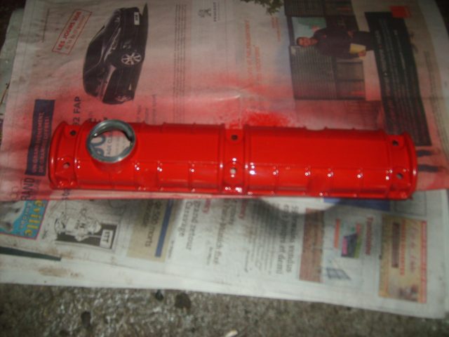

cache culbu netoyer :
mis en appret et peinture :
petit coup de peinture sur la culasse :
l'ensemble :
sa claque bien :D
l'ensemble :
sa claque bien :D

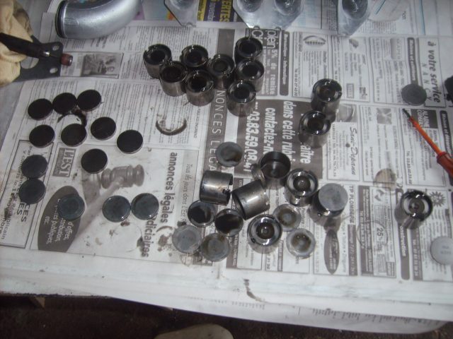

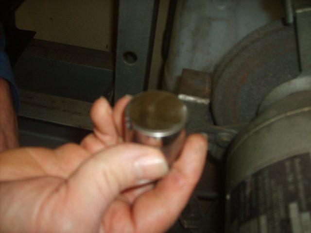

non la jsui en galère a cause du jeux aux soupapes pas bon :pray:
je change les pastilles sur les poussoirs ! deja changer 2 fois et sa va toujours pas , faut que j'en mettre des autres moin épaisse ....
:buzz:

:wave: salut tu l'a pris ou le kit embrayage :voyons: tu peux me donner le prix stppppppp :pray: :pray: en mp si tu prefere :bien:
c'est un kit embrayage valeo de chez oscaro :bien:
je l'ai acheter a un gas qui la acheter labas et la jamais monter !
il coutait 177e .
mais maintenant il doit etre a 153e quand j'ai regarder sur leur site :wink:

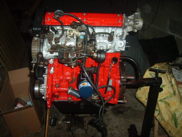

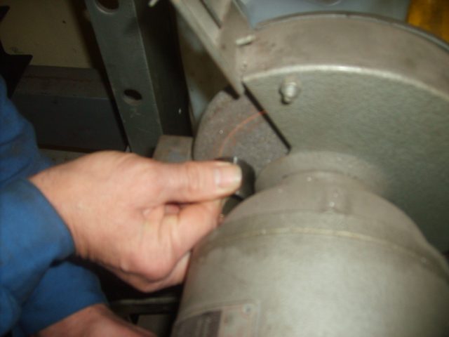

bon changement 7 fois des pastilles de réglage eux aux soupapes !
belle misère pas 1 de meme épaisseur !
et encore pas bon , donc meulage a l'ancienne sur une meule :

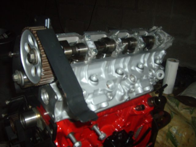

et hop arbre a cames monter :
voila jeux au top et le haut refermer :

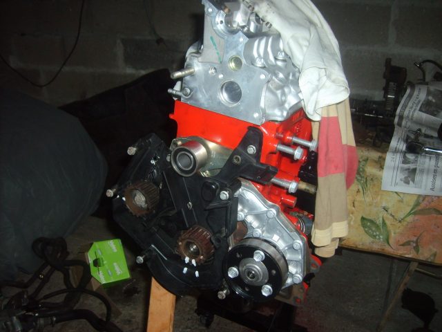

bougies+injecteurs+ pompe gazoil monter :
