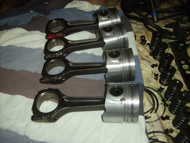

Messagepar davgti08 » 22 oct. 2010, 12:00
je vien de recevoir mon nouveau compresseurs de segments :
Messagepar totodu70 » 22 oct. 2010, 14:25
Vache il revient super bien le piston!!

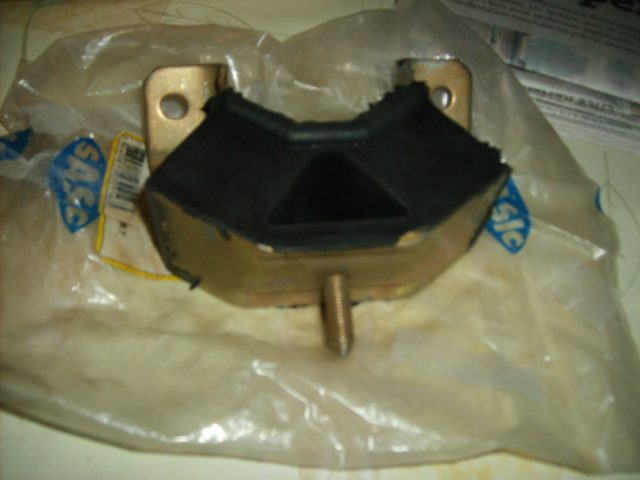

achat support moteur arrière neuf :

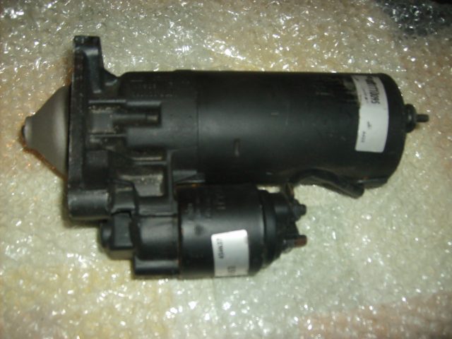

démareur neuf :

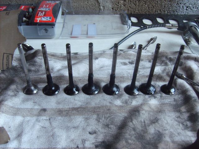

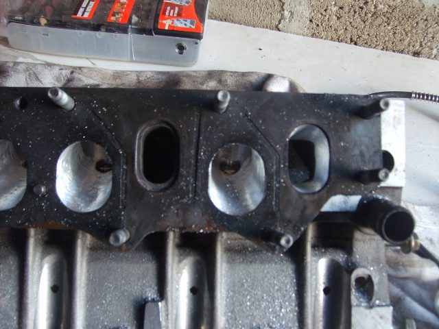

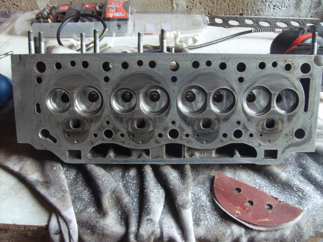

Messagepar davgti08 » 27 oct. 2010, 08:27
voici les photos de l'avancer :
hier j'arivait pas a les mettre en ligne !

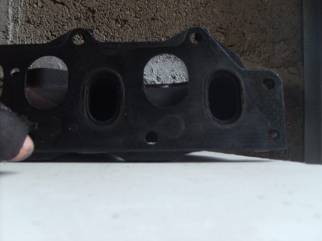

début agrandissement des conduits échappement :
tout fini :

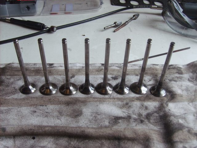

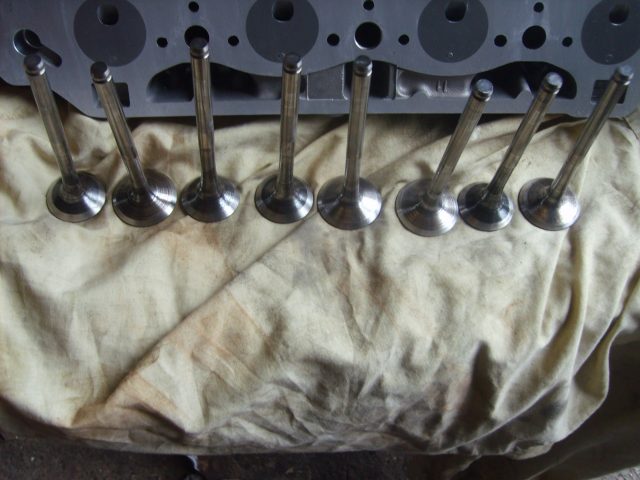

début nettoyage soupapes :
voila la culasse est parti chez l'usineur pour :
épreuve ,
changement des 4 préchambres ,
rectif des 8 sièges de soupapes ,
rectif des 8 soupapes ,
replannage .

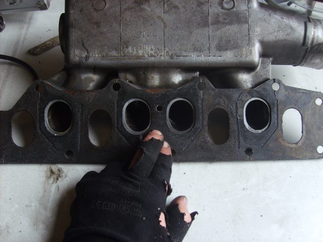

Messagepar davgti08 » 27 oct. 2010, 17:50
les 4 pistons fini de nettoyer :

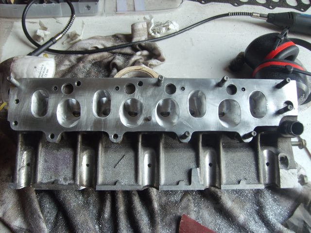

voila ce que je vais enlever sur les pipes admission et échappement :

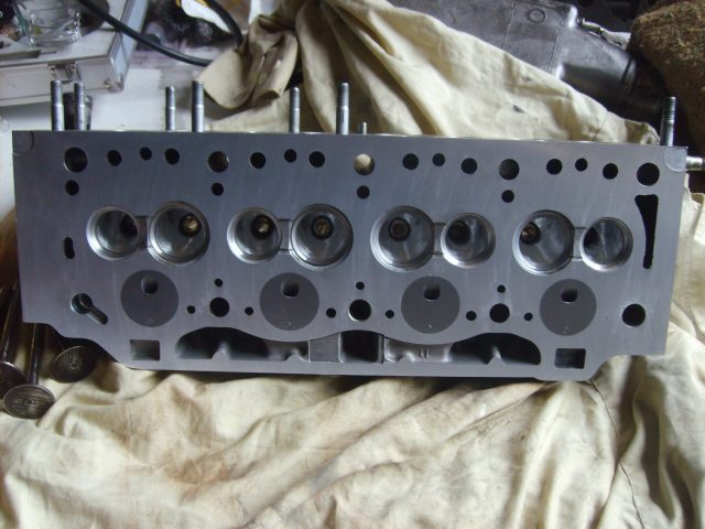

jai recup ma culasse ; photos demain car la sa fonctionne pu le soir :wink:

voila la culasse fini :
on voit bien les 4 rond préchambre neuf, rectif des sièges soupapes , replanne , et soupapes rectif :

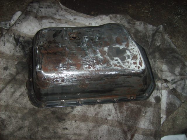

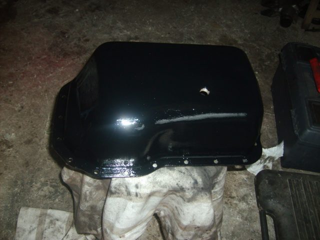

Messagepar davgti08 » 31 oct. 2010, 21:06

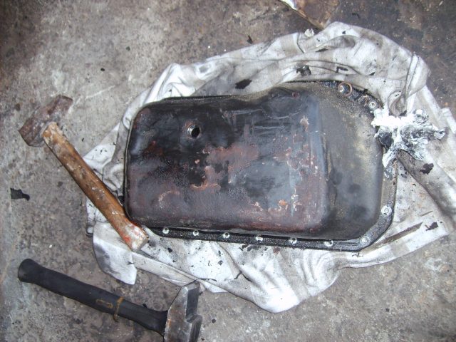

redressage du carter d'huile :
poncage :
peinture :
