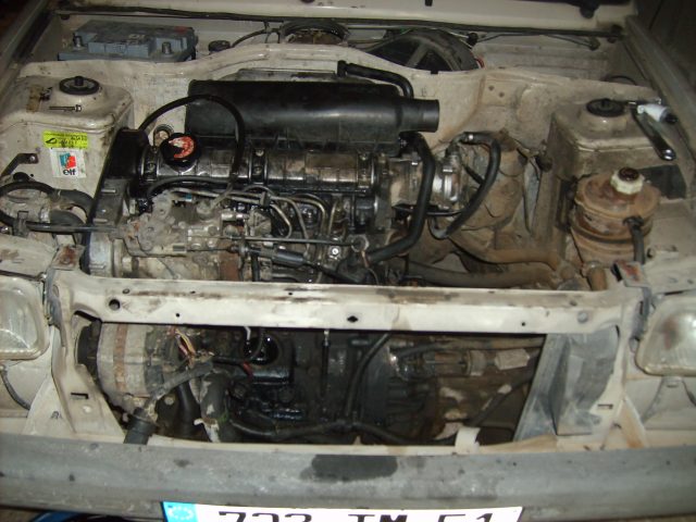

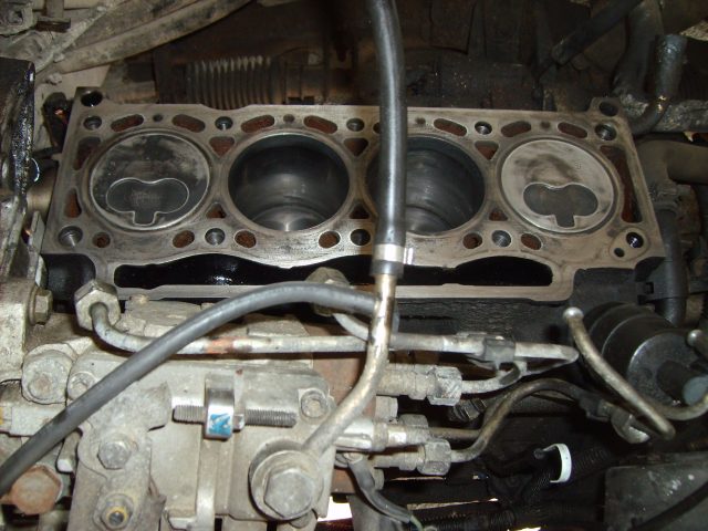

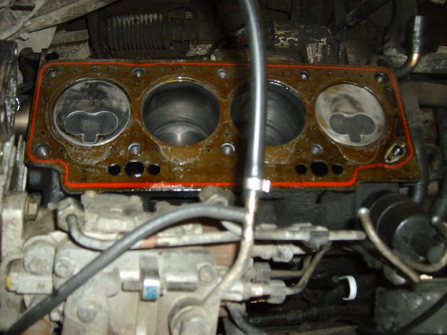

non je rectif pas la culasse car je vais pas garder ce moteur ....
donc je colle le joint de culasse .

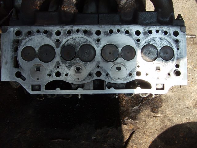

plan de joint bloc nettoyer :
culasse :

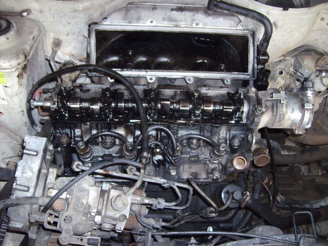

nouveau joint + colle en place :

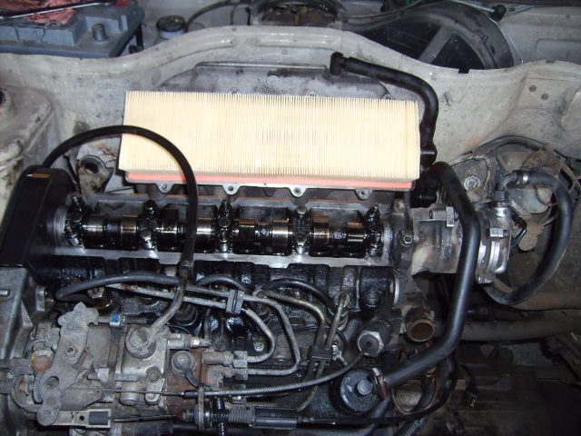

culasse en place :

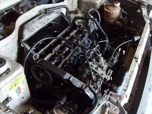

voila bien remonter avec distrib :
culasse :

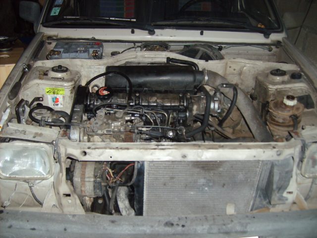

oui c'est bon j'ai remis un filtre :bravo:

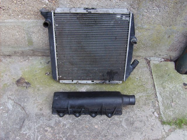

voila j'ai remis un filtre a huile neuf , vidange , remonter le radiateur avec liquide neuf , recharger la batterie et sa a démarer nikel :yes:
achat nouveau phare conducteur :
+ nouveau insonorisant capot + divers plastiques :

le bloc n'était pas fendu ? les préchambres non plus ???
c'est un gros coup de bol, quand le JDC lache, souvent la fonte pete aussi !

la culasse oui a des fissures , mais rien de méchant pour rouler quelques mois !
voila pouqoui j'ai pas rectif la culasse et je l'ai donc colée .
